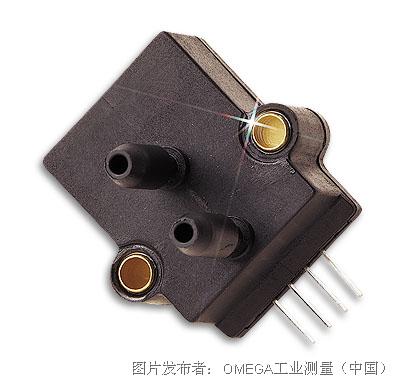

OMEGA低压放大输出传感器
  可提供差压、表压或绝对压力测量
  精密4V输出跨距
  精确的温度补偿
  用于干燥的气体
   5V激励电压
±1.0 ~ ±30 psi
±0.07 ~ ±2 bar
规格:
激励电压: 5 Vdc @ 2 mA
输出: 0.25 ~ 4.25 Vdc
跨距校正: 4V ±0.1V
线性度和滞后: 通常为满量程的±0.1%,
最大值为0.5%(对于 ±0.3 psi 量程,通常为0.5%,最大值为1%)
重复性: 满量程的±0.3%
零点平衡: 2.25 ±0.1 Vdc(差压);
0.25 ±0.1 Vdc(绝压)
储存温度: -40 ~ 125°C (-40 ~ 257°F)
补偿温度范围: 0 ~ 50°C (32 ~ 122°F)
零点温度效应: 满量程的±0.5%
(对0.3 psi为满量程的±1%)
量程温度效应: 满量程的±0.5%
(对0.3 psi为满量程的±1%)
耐受压力: 超过满量程压力的3倍
破裂压力: 超过满量程压力的5倍
共模压力: 50 psi
介质兼容性: 用于能够兼容硅、玻璃纤维尼龙以及氧化铝陶瓷的气体
对接连接器 CX136-4(单独销售)
