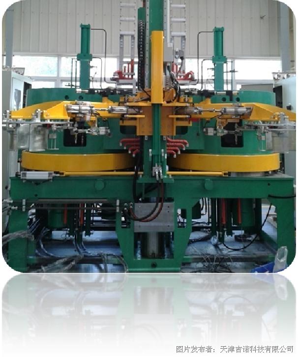

一、行业背景
     <span style="font-size:14.0pt;font-family:"color:navy;">
橡胶硫化机适用于各种橡胶制品硫化,是各种热固性塑料压制成型的先进热压设备,橡胶硫化工艺所需的预加热、自动排放气、保压硫化、计时报警、自动开模、制品出模等的功能于一体,采用PLC可编程控制器记录所需工艺流程、方便操作管理。

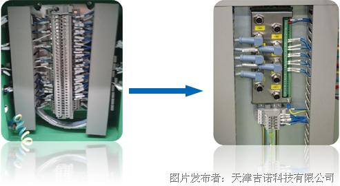

1.现场控制柜连线
 原方案                                              现方案
现场使用的是标准端子排接
定制的PCB模组,单独为模
线,客户希望将模拟量信号
拟量信号定制出了接线模
单独划分出来,且希望实现
块,且可直接安装至DIN
接线简单、维护方便目的。
轨,安装、拆卸方便。

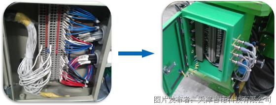

2.现场端子接线箱
原方案                            现方案
现场使用普通端子排接线箱
更换端子箱进线形式,改为
操作相对繁琐,且此端子箱
法兰插头进线形式,使端子
与各接近开关与阀台插件直
箱独立为单一的模块部件,
接连接,维护不够便捷。
维护简单方便。

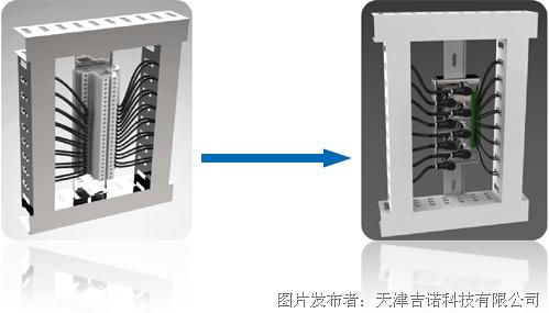

原方案                                    现方案
现场使用16针重载插件做为
变更为分线盒形式,提前为客户
此处连接中间转换,安装重
预接好线缆,方便客户到现场直
载插件需要配套制作底部安
接使用,且分线盒电路为客户需求
装配件,较为繁琐。
特殊定制,更改为四路可接PNP
开关,其余四路可接阀类插件形式
