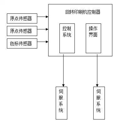

   控制系统采用伺服轴模式。这样控制系统和伺服系统之间构成位置环,在伺服电机高速转动的过程中减小位置偏差,并且提高轴与轴之间协同运动时的精度。控制系统配备触摸式人机界面,在人机界面上可以修改和监控各种工艺参数。驱动部分采用MOTEC系列850w电机加APEX 10:1减速器。二次套印的色标传感器采用德国SICK产品。
系统组成:

(4)二次套印。双色印刷机当生产三色或四色的产品时,可以通过对一次印刷的产品进行二次套印的方法实现。这也对控制系统的功能和性能产生了很大的挑战。通过加装色标传感器对一次印刷的产品的色标检测,应用到二次套印时进行自动校正以达到良好的控制精度。
