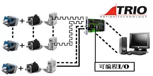

1、数字运动控制器
   采用英国TRIO公司的Euro-205X的3U结构的独立型板卡的控制器,该控制器采用最新的DSP微处理技术和先进的伺服控制算法和网络总线控制技术,具有ModBus协议的串口通讯可以直接与人机界面进行通讯数据交换。该控制器既可以控制伺服电机也可以控制步进电机,还可以采用0~±10V的模拟电压输出控制变频器,而且轴数可以根据设备的需要任意定义,这款控制器最多可以到4轴,在这里我们选用伺服的基板,采用脉冲输出控制两个伺服电机的位置控制方式,一个0~±10V的模拟电压输出控制变频器来驱动送料变频电机的速度。带有可编程的可任意定义的输入/输出通道。
控制原理框图:
2、伺服驱动器和伺服电机
   伺服电机采用最新的MOTEC系列的伺服电机,控制切刀的主驱动伺服电机采用SED-0828/30 SEM-80B08303HN和驱动出料辊的驱动的伺服电机采用SED-2033/15 SEM-120E20153HN。
3、人机界面采用WinView的触摸屏MT508TV45WV

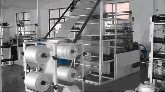

三、设备的加工过程
(1)上电后,温控器控制封刀处加热器进行加热。
(2)自动起动后,送料变频器驱动送料电机以设定的速度输送塑料薄膜,送料感应器检测到送料端放卷的塑料薄膜足够时,送料电机停止送料。
(3)温度到达,温度信号导通,伺服驱动器驱动主伺服电机通过机械传动装置控制切刀和封刀的上下往复运动。
(4)切刀每向上运动一次,伺服信号导通一次,伺服电机驱动出料辊夹着塑料薄膜带转动一次,切刀和封刀下切,胶袋形成 。
(5)设定个数到达或按停止键时,当前胶袋形成后停机,切刀和封刀停在高位停车处
加工流程图为:

   目前,Trio控制器在塑料封切机上已经得到成功的应用,经过设计、安装、调试,每分钟可以大约150个左右,长度误差在0.5mm以内。相对于国外的产品,我们更具有货期短、性价比高、定制灵活性强等特点,欢迎广大用户的垂询。
