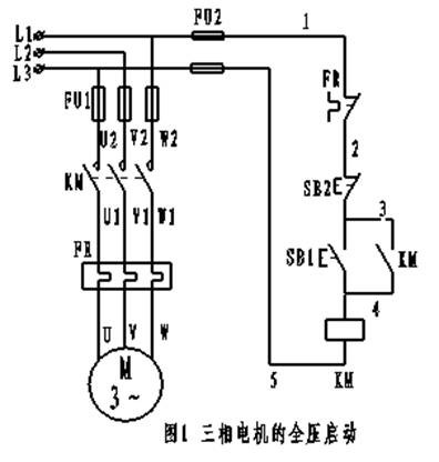

1、继电器接触器装置控制电机的启停运行
方式一:按下启动按钮,电动机直接启动,按下停止按钮,电机停止运行,实现全压启动。

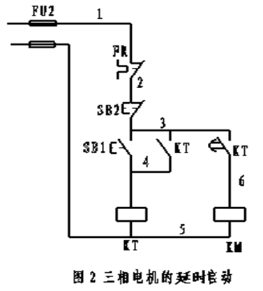

 方式二:按下启动按钮, 5秒后电动机启动,按下停止按钮,电机停止运行,实现延时启动。
   继电器接触器控制装置的特点
简单易懂、使用方便、价格便宜
   可靠性不高(硬接线逻辑、大量的机械触点);通用性和灵活性较差(当控制要求改变时需重新设计布线,花费大时间长);功能简单(只限于逻辑顺序控制、定时等)

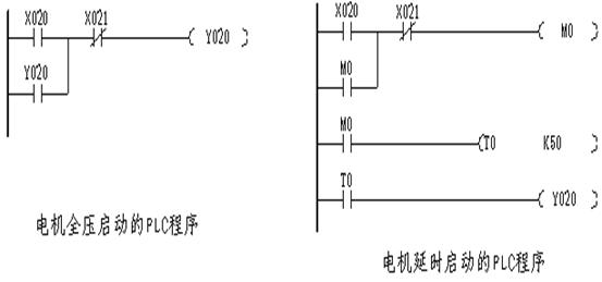

    2、 PLC 可编程控制器控制电机的启停运行
可编程控制器控制电机的启停运行
特点:软程序代替硬接线,可高性高,通用性强
