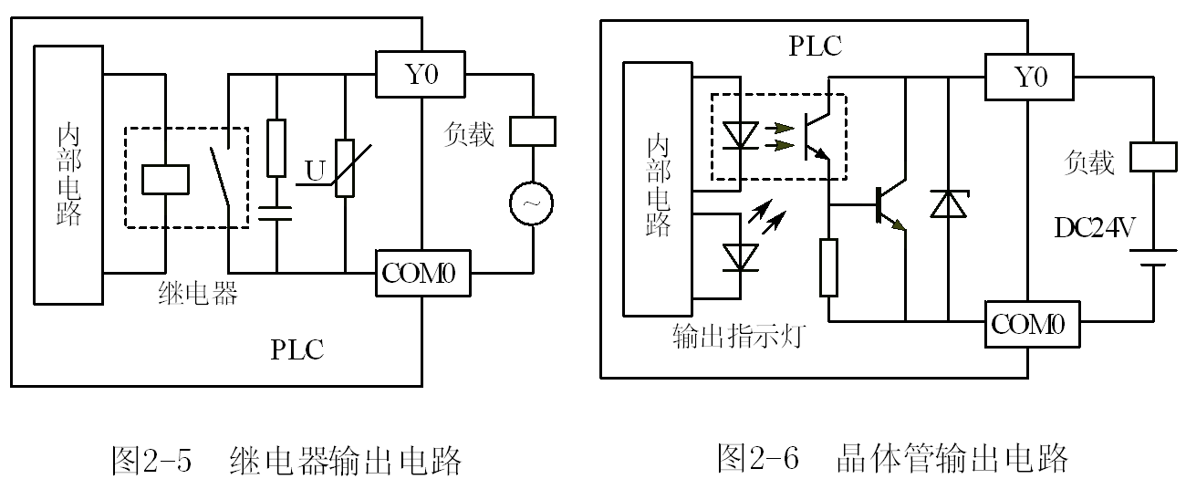

         输出模块的功率放大元件有驱动直流负载的大功率晶体管和场效应管、驱动交流负载的双向晶闸管,以及既可以驱动交流负载又可以驱动直流负载的小型继电器。输出电流的典型值为0.3~2A,负载电源由外部现场提供。
    图2-5是继电器输出电路。内部电路使继电器的线圈通电,它的常开触点闭合,使外部负载得电工作。继电器同时起隔离和功率放大作用,每一路只给用户提供一对常开触点。与触点并联的RC电路和压敏电阻用来消除触点断开时产生的屯弧,以减轻它对CPU的干扰。
    图2.6是晶体管集电极输出电路。。输出信号送给内部电路中的输出锁存器,再经光耦合器送给输出晶体管,后者的饱和导通状态和截止状态相当于触点的接通和断开。图中的稳压管用来抑制关断过电压和外部的浪涌电压,以保护晶体管,晶体管输出电路的延迟时间<1ms。场效应管输出电路的结构与晶体管输出电路基本上相同。< p="">
    除了上述几种输出电路外,还有双向晶闸管输出电路,它用光电晶闸管实现隔离。双向晶闸管由关断变为导通的延迟时间小于1ms,由导通变为关断的延迟时间小于10ms。晶闸管在负载电流过小时不能导通,遇到这种情况时可以在负载两端并联电阻。
    除了输入模块和输出模块,还有一种既有输入电路又有输出电路的模块,输入、输出的点数一般相同,这种模块使用户确定PLC的硬件配置更为方便。
    输出电流的额定值与负载的性质有关,例如FX的继电器输出模块可以驱动2A/220V AC的电阻性负载,但是只能驱动80VA/220V AC的电感性负载和100W的白炽灯。额定输出电流还与温度有关,温度升高时额定输出电流减小,有的PLC提供了有关的曲线。
    由于散热的原因,有的输出模块需要考虑属于同一公共点(COM)的几个输出点的总电流,例如FX的晶体管输出模块的额定输出电流是0.5A/点,0.8A/COM。
    继电器输出模块的使用电压范围广,导通压降小,承受瞬时过电压和过电流的能力较强,但是动作速度较慢,寿命(动作次数)有一定的限制。如果负载的通断变化不是很频繁,建议优先选用继电器型的。
    晶体管型与双向晶闸管型模块分别用于直流负载和交流负载,它们的可靠性高,反应速度快,寿命长,但是过载能力稍差。
