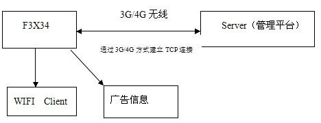

1、系统原理框架图
系统原理说明:
乘客链接上WIFI后,会先看到广告信息;然后跳转到登入、注册页面,对于首次 使用公交WIFI的乘客需要先通过乘客自己的手机号码进行注册(短信验证码)后才能登入,登入成功后就可以网上冲浪;对于已经注册过的乘客是需要通过手机号码与密码登入即可网上冲浪。
