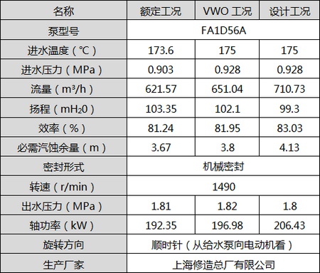

前置泵参数

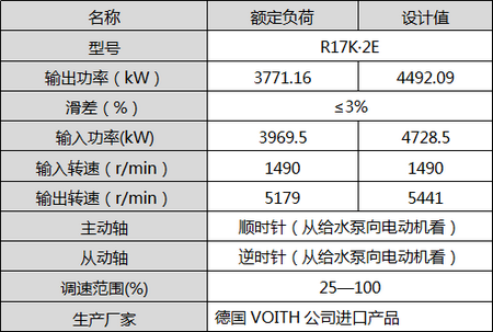

液力耦合器参数

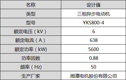

电动机参数

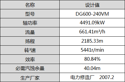

给水泵参数

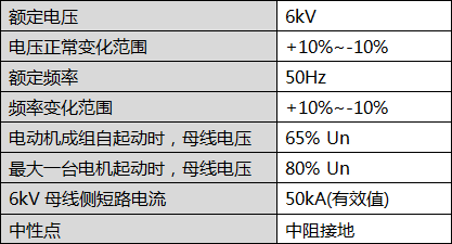

电源参数
高压变频装置的进线电源来自对应机组的6kV工作段,参数如下:

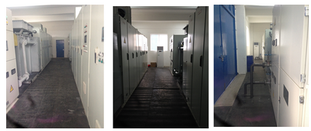

中国铝业兰州分公司自备电厂现场图

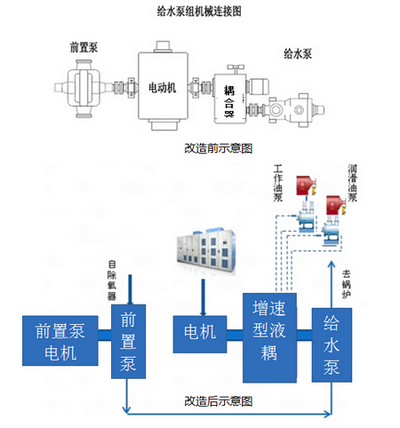

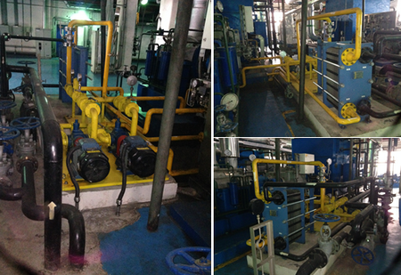

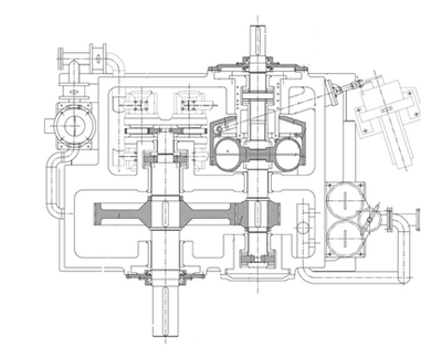

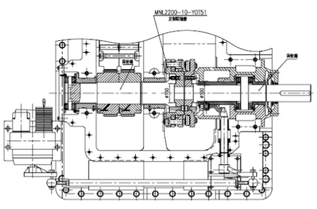

液耦改造
●对液力耦合器原有的泵涡轮系统进行改造,即将耦合器的泵轮轴与涡轮轴直连,使得耦合器改造结束后,泵轮轴与涡轮轴之间不再有滑差损失。

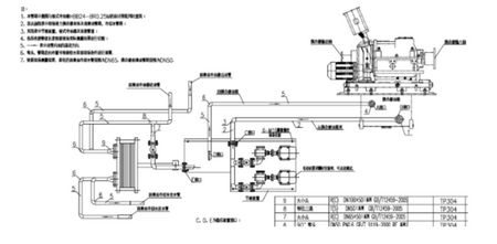

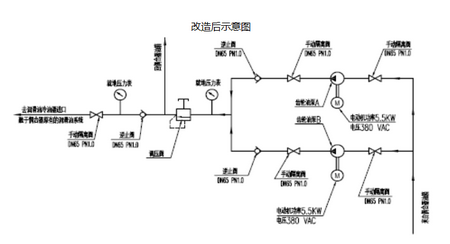

●对耦合器的油回路重新进行设计,增加油稳压系统,使耦合器满足变频运行时的要求,确保改造后的润滑油的运行参数与改造前现有的运行参数一致。
●改造后的液力耦合器的效率设计值由原来的94%增加到97%。
●液耦改造前后对比
改造前示意图
改造后示意图
润滑油稳压系统管道连接示意图
现场稳压系统实物图

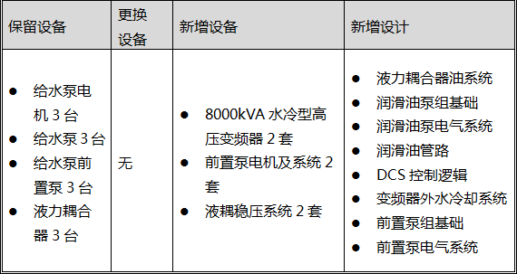

4、改造前后对比
4.1改造前后对比示意图

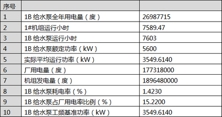

2013年1B给水泵工频运行数据统计
1#机组年平均发电量=机组发电量/1#机组运行小时=249883度,约等于250MW的发电量

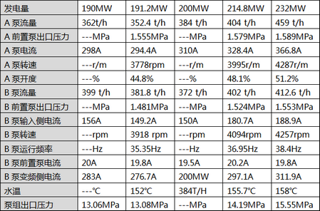

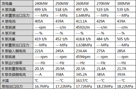

B电泵变频运行与A电泵工频运行参数
    该变频于2015年1月1日凌晨五点正式投运,投运后的运行数据如下:
4.3节能计算
    我们通过两种方式来阐述变频改造后的节能效果,一是横向比较,A泵工频运行与B泵变频运行下的比较;二是纵向比较,B泵2013年工频运行与改造后变频运行下的比较。
节能计算之横向比较
电泵节电量计算:A泵(工频)与B泵(变频)在同负荷下运行数据的比较
●B电泵节能量=(250MW负荷下)A泵消耗总电量-B泵变频消耗总电量-B前置泵消耗总电量-低压柜消耗总电量;
●A泵消耗总电量=(250MW负荷下)A泵电流439A*额定电压6 kV *1.732*功率因数0.84*13年B泵运行时间7603h=29135866度
●B泵变频消耗总电量=(250MW负荷下)B泵变频器输入侧电流245A*额定电压6 kV *1.732*功率因数0.98*13年B泵运行时间7603h=18970391度;
●B前置泵消耗总电量=(250MW负荷下)B泵前置泵运行电流20.9A*额定电压6kV*1.732*功率因数0.84*13年B泵运行时间7603h=1387106度;
●低压柜消耗总电量=20kW*13年B泵运行时间7603h=152060度;
●节能量= A泵消耗总电量- B泵变频消耗总电量- B前置泵消耗总电量-低压柜消耗总电量=8626309度
●节能效率=节能量/ A泵消耗总电量*100%=29.6%。
