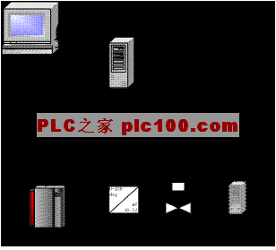

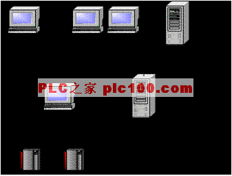

PLC的基本特点是构成系统比较灵活。在一些小型的系统中即控制和监视点数较少时,可以采用小型PLC控制系统来实现工艺过程的监视及控制。小型系统采用一台PC机为主站,多台同型号PLC为从站,实现系统的监视及控制。现在随着PLC网络技术的发展,多台PLC组成的大型控制系统也不断被采用,功能已经越来越接近于DCS系统。系统可由多台PLC组成,通过网络将多台PLC相连接,PLC可作为底层数据采集和实现就地控制。比较大的控制系统可以用一台PLC为主站,多台同型号PLC为从站,构成PLC网络,实现比较复杂系统的综合监视及控制功能。PLC也可以作为DCS的一个子系统存在于DCS系统之中。
