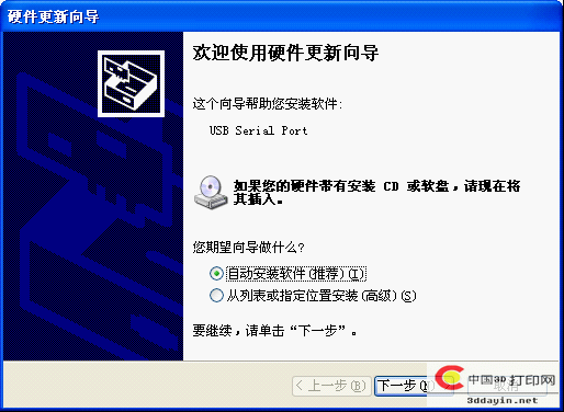

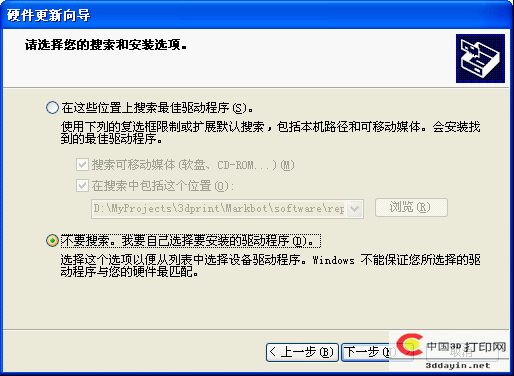

计算机会发现新硬件:

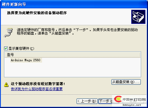

选择从列表安装:
或者:
下一步:
下一步:

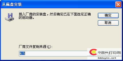

点从磁盘安装:
点浏览:

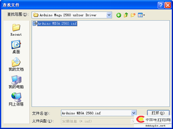

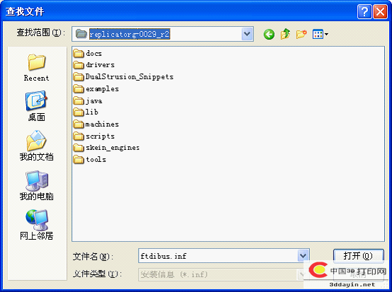

找到drivers进入
如果提示是2560 Mega的进入Arduino那个,否则进入FTDI USB Drivers:
打开,确定:
点下一步:
点仍然继续。

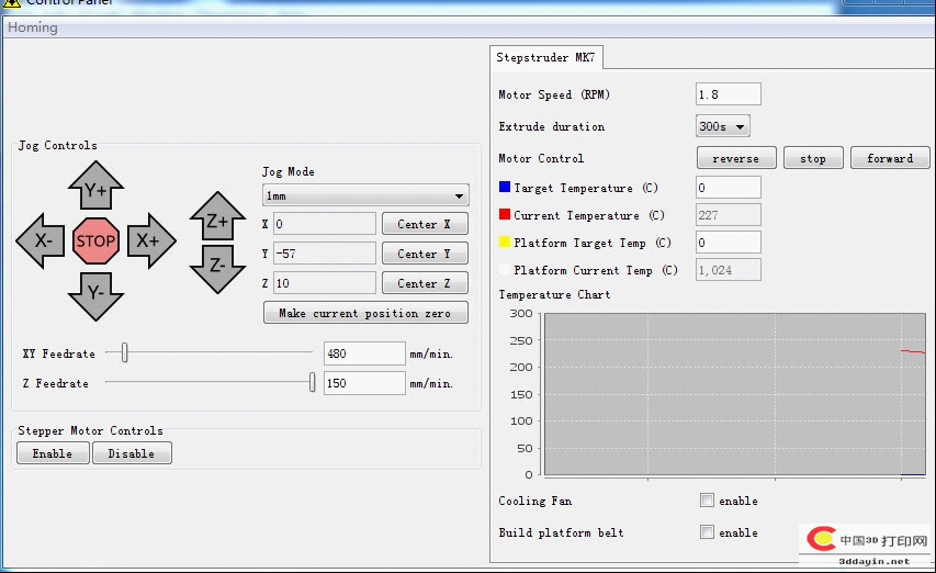

1,打开控制面板control panel
设定喷头的温度:Target Tempriture框设好回车。
等温度到220度左右
点击 reverse ,挤出头电机反转,(将用完的)材料被回送出来。
剪平新料,从孔里塞进去,点击stop,然后点击forward,挤出头电机正转,插入紧一点,材料被咬住,送入喷头,直到喷丝。
