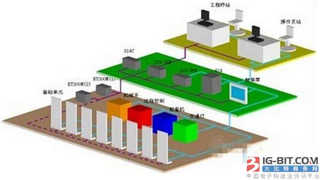

工业4.0的实现很可能需要10年甚至20年的时间,但已经在影响着形形色色的系统设计。图1所示的自动化过程表明,当我们迈向工业4.0时,必须实现三方面关键设计。
图1.工业4.0正在推动三方面的基础工业系统要求:分布式计算和控制、普适感测、认证和安全系统。
分布式计算和控制——已经起步的一个关键趋势是计算和控制系统的本地化。为提高复杂组装线的灵活性,减小控制延迟并缓解主PLC的处理压力,要求分布式控制。下一代工厂中,这将变得越来越普及。PLC的尺寸将继续缩小,处理I/O通道数量不断增加,包括模拟和数字。PLC将不得不支持各种不同的I/O协议,包括新协议,例如IO-Link标准。
无所不在的传感器——如何处理各个传感器?工业4.0的基本前提是共享制造数据,但这意味着必须首先收集不断增长的数据量。海量数据来自于传感器系统数量的爆炸式增长,包括工厂及过程设备内,并遍布于整个远端操作。即使过程参数不影响用户现在的控制算法,但也必须收集其数据,以供将来使用。可以预期,当今云端运行算法的快速、爆炸式创新最终可能“再创”古老的过程参数,以预测重要的系统故障机理。工业领域常用于描述感测方案快速增长的一个词叫“普适感测”。
认证安全——最后,通过互联网协议将所有传感器、控制系统和执行器连接在一起,以支持“大”数据分析,毫无疑问会增加安全性方面的担忧。相当多的设备是通过软件防火墙和安全交换机/网关解决工业安全性的,但安全问题不仅局限于这些通信入口,也涉及到硬件本身。纵深防御新标准要求终端设备网络(例如本例中讨论的传感器和PLC)经过安全认证。这种广泛的软件和硬件安全对系统设计具有直接的系统级影响。

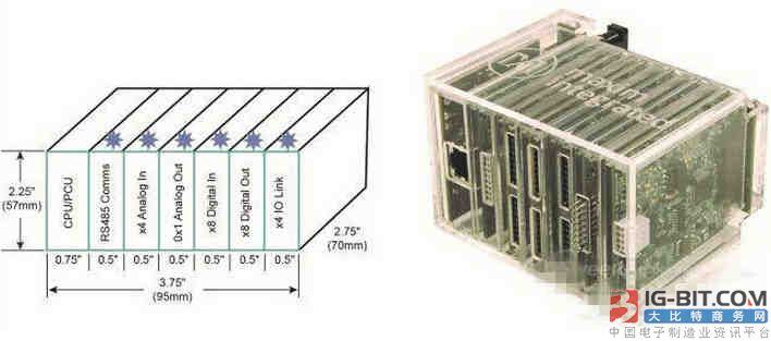

尺寸小、功能强大的PLC支持低延迟、分布式控制,可实现过程或组装线的本地控制,所以非常具有吸引力。但微型PLC设计必须解决模拟I/O整合及散热方面的重大技术难题;Maxim开发的微型PLC概念验证设计成功解决了这些难题(图2)。
图2.这款微型PLC概念验证设计集成32位微控制器、以太网连接和25路I/O通道。总面积为406,125mm3(23in3)。
这款可放在掌中的微型PLC集成了必要的32位微控制器和以太网连接,处理和连接总共25路I/O通道。具体包括:
●4路模拟IN和1路模拟OUT通道
●8路数字IN和8路数字OUT通道
●一个4通道IO-Link模块,连接4个支持IO-Link的传感器

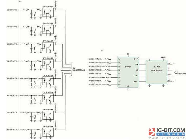

我们知道,模拟和分立元件占据了PLCI/O模块电路板空间的50%至70%;我们也知道,任何PLC中的I/O模块都要求大量空间。所以,为了缩减整个PLC系统的尺寸,就要求我们解决模拟I/O的整合挑战。
实现微型尺寸的方法之一是使用集成模拟器件,而不是大量甚至数百个分立元件。电路板尺寸减小、功耗降低、可靠性提高。图3所示为八通道串行器(MAX31911)和四通道数据隔离器(MAX14932),代替了传统设计(左图)中的数十个分立式光耦和数以百计的电阻及电容。这款紧凑的微型PLC方案的I/O通道容量与普通PLC相同。
图3.两个芯片的微型PLC概念验证设计代替了数以百计的分立式元件。

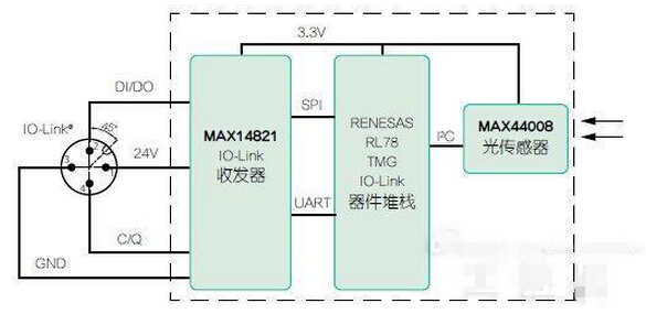

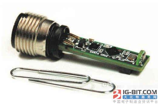

IO-Link协议全球范围内工业设备标准化,实现相互之间的互操作性。该标准既可直接应用于PLC,也可集成至所有标准现场总线。这种灵活性使其很快成为智能器件通信的事实标准,例如Maxim的SantaCruz光传感器MAXREFDES23#(图4)。
图4.SantaCruz光传感器参考设计方框图。
IO-Link技术,以及传感器的不断小型化,推动了全工厂内超小尺寸、节能传感器的设计。图5所示为SantaCruzIO-Link颜色传感器。
图5.MAXREFDES23#为微小尺寸IO-Link光传感器,集成了6个传感器:环境光(白光)、红光、绿光、蓝光、红外光和温度传感器。全部集成到尺寸为6.5mmx25mm的微小印刷电路板(PCB)上。

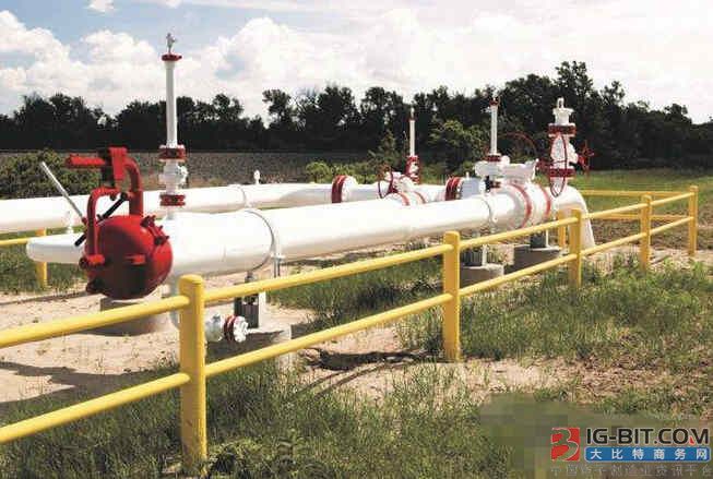

并非所有传感器的物理安全都能时刻保证,尤其当传感器被用于非常偏远的位置来监测石油和天然气现场时,如图6中所示。位置偏远使其很容易受到物理攻击,所以在接受传感器数据之前对其进行安全认证就至关重要。
图6.远端传感器尤其容易受到物理攻击或安全破坏,安全认证方法可避免伪造位置及不正确的状态信息。

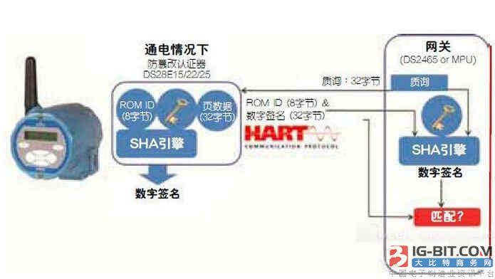

庆幸的是,我们早在几年前就建立了医疗和耗材(例如打印机墨盒)的安全认证方法。现在,安全认证已经成为标配,并且必须利用遵循安全认证协议的防篡改器件实现。
图7所示的简化概念方框图为采用对称SHA256算法的硬件安全认证方案。SHA-256协议基于安全认证器件之间的质询-应答交换,在接收和读取传感器数据之前,对传感器进行安全认证。SHA-256安全认证使攻击者不能连接至网络来冒充传感器甚至利用受损系统代替传感器系统。
图7.基于SHA-256的安全认证,用于采用HART或其它任何通信标准的远端现场传感器。传感器和主机均已知页数据(32字节)和密钥(2字节)。传输字节数量方面有较小的开销。
