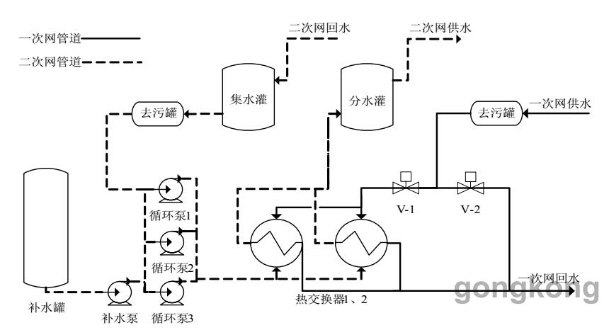

  集中供热是国家大力推广的节能和环保措施,热力系统由一次网系统、二次网系统、恒压补水系统、热计量系统组成,各部分之间相互联系相互作用。热源通过一次网供水管道进入换热器,经过热交换后,再经一次网回水管道流回热源。而二次网的水在热交换后经二次网供水管道进入取暖用户的散热器,用户取得热量后,经二次网回水管道再进入热交换器,如此循环给用户供暖。原理示意图如图1所示。
               图1 热力系统工作原理示意图

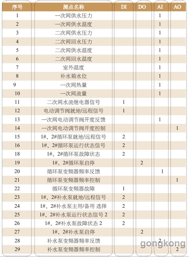

        2.2 自动控制及测量设备
   所需自动控制及测量设备如表1所示。
               表1自动控制及测量设备

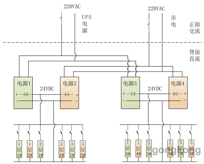

 (3)现场测控层
  现场测控层,即现场监控站,各现场监控站配置一套UPS和一套控制机柜,柜内包括LK系列可编程序控制器(PLC)、触摸屏、GPRS DTU、24VDC电源、过电压保护装置、断路器、接线器、安装连接缆线和附件等。

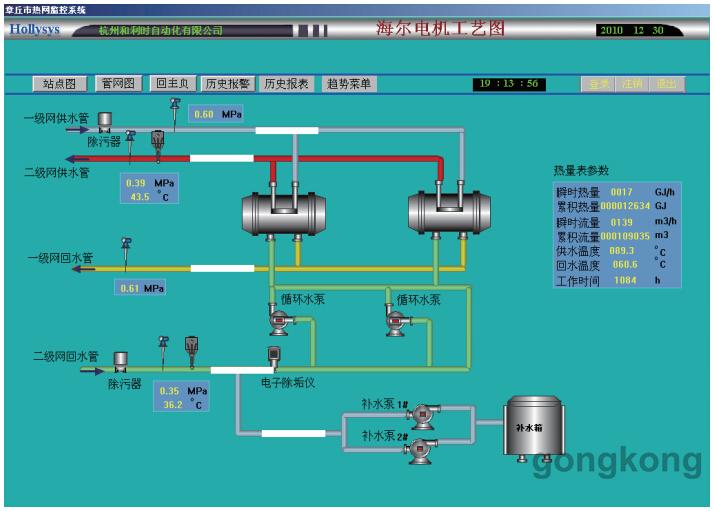

 (1)实时模拟图监测
  以系统模拟图的方式实时监测生产运行参数,使管理者方便直观地在办公室就能实时了解所有换热站现场设备的实际状态。如图4所示。
               图4 设备工艺流程图

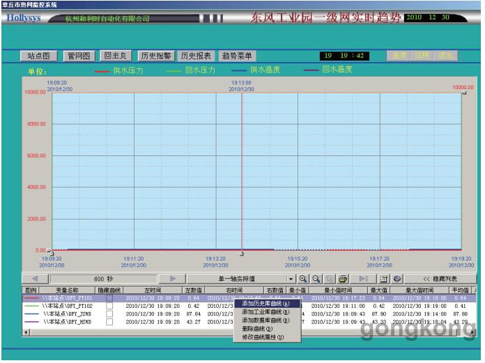

  (2)实时趋势与历史趋势
  观察某项指标的变化趋势,便于相关人员对分布于不同换热站PLC的关键历史数据进行对比分析,对重要的技术指标做出科学、合理的调整,以提高生产效率。如图5所示。
                   图5  实时趋势图

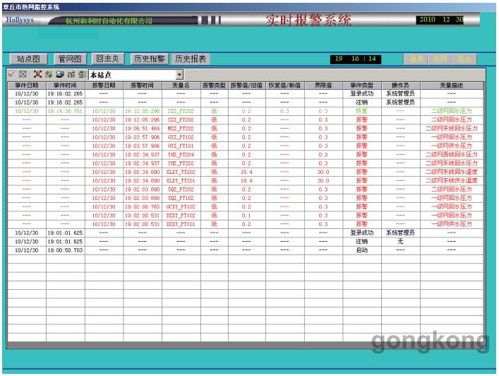

 (4)报警功能
对关键数据超限报警或组合条件报警,报警时有声音提示,可以闪烁,可以弹出。如图7所示。
                   图7 实时报警表
