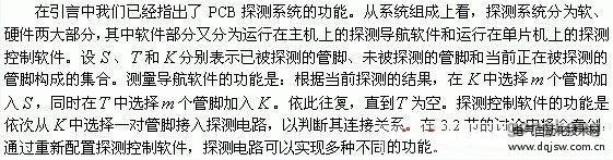

3 EZ-USB 2100系列单片机在开发PCB探测系统中的应用
3.1硬件电路设计
系统的硬件电路结构图如图1所示。k 个探测头连接到由多个模拟开关组成的模拟开关
3.2 系统功能扩充
正如本文2.2节说明的,可以利用EZ-USB的重配置功能,对固件程序进行修改,以使得系统获得新的功能。在开发PCB探测系统的过程中,我们发现需要对电路板上的电阻、电容和电感这些双脚器件的取值进行测量。由于大规模电路板上这类器件数量庞大,手工采用万用表或逻辑分析仪进行测量是一件非常繁琐的工作。而利用EZ-USB的重配置功能则可以解决这一问题。采用与3.1节同样的硬件电路,笔者另外设计了一套固件程序,用于电路板上电阻、电容和电感的类型判别及取值测定。
