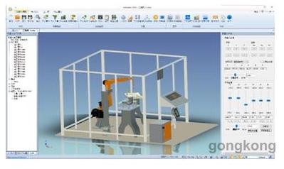

  听到离线编程的这些优点后,很是好奇呢!迫不及待的想看看离线编程软件长什么样子。下面一一介绍一下主流的离线编程软件吧。
  1.Robot Art
  Robot Art来自帝都北京,是目前离线编程软件国内品牌中的顶尖的软件。软件根据几何数模的拓扑信息生成机器人运动轨迹,之后轨迹仿真、路径优化、后置代码一气呵成,同时集碰撞检测、场景渲染、动画输出于一体,可快速生成效果逼真的模拟动画。广泛应用于打磨、去毛刺、焊接、激光切割、数控加工等领域。
  Robot Art教育版针对教学实际情况,增加了模拟示教器、自由装配等功能,帮助初学者在虚拟环境中快速认识机器人,快速学会机器人示教器基本操作,大大缩短学习周期,降低学习成本。
  下图为RobotArt离线编程仿真软件的界面:
  优点:
  1)支持多种格式的三维CAD模型,可导入扩展名为step、igs、stl、x_t、prt(UG)、prt(ProE)、CATPart、sldpart等格式;
  2)支持多种品牌工业机器人离线编程操作,如ABB、KUKA、Fanuc、Yaskawa、Staubli、KEBA系列、新时达、广数等);
  3)拥有大量航空航天高端应用经验;
  )自动识别与搜索CAD模型的点、线、面信息生成轨迹;
