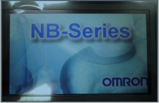

一、故障现象:NB触摸屏通电后,显示LOGO画面时死机

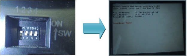

① 将触摸屏MODE 拨码开关1 号置ON,重启电源,  此时触摸屏显示Download Mode 模式:

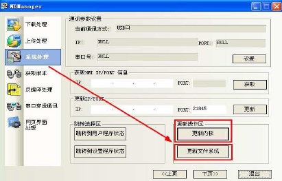

②连接USB 电缆线,打开电脑里已安装的NB-Manager  软件选到系统处理,选择更新内核与更新文件系统,
③更新完成后,将MODE 拨码开关1 号位置复原,通电启动后重新导入用户的画面程序即可
