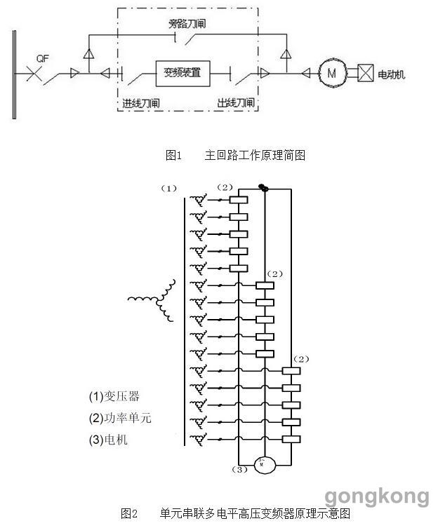

  1.技术原理
  高压变频调速技术采用单元串联多电平技术或者IGBT元件直接串联高压变频器等技术,实现变频调速系统的高输出功率(功率因数>0.9(5),同时消除对电网谐波的污染。对中高压、大功率风机、水泵的节电降耗作用明显,平均节电率在30%以上。
  2.关键技术
  单元串联多电平技术采用功率单元串联电压相加回路,采取变压器多绕组别分组分压整流单元均压,单元电平叠加,通过IGBT逆变桥进行正弦(PWM)控制,可得到单项交流输出,每个功率模块结构及电气性能上完全一致,可以互换。
  3.工艺流程
  具体工艺流程及原理图见图1,图2。
