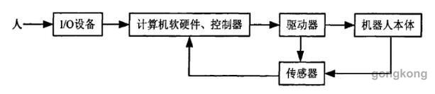

  智能机器人运动控制系统是整个智能机器人的基础,可靠的运动控制系统是智能机器人实验设计的前提。设计智能智能机器人控制系统构成图如图1所示。
                    图1智能机器人控制系统构成图
   开发人员在上位机进行智能机器人的软件开发,同时上位机也是整个智能机器人的控制中枢,上位机接收各信息采集模块提供的环境信息,给出智能机器人控制指令控制机器人智能。机器人本体上安装有四个驱动电机,作为智能机器人的驱动机构。每个驱动电机都带有一个光电码盘,光电码盘提供正交编码脉冲信号,可用作驱动电机闭环调速和机器人定位脉冲。车载处理器主要负责超声波测距模块控制、模块管理、机器人定位以及和上位机的通信,可以采用通用计算机、大容量单片机、DSP、ARM等嵌入式控制器。如果采用通用计算机,那么开发上位机就不用独立于车载处理器之外了。智能机器人输入信息包括视觉输入和距离检测。视觉信息包括全景视觉和双目视觉摄像机。距离信息包括激光测距和超声波测距模块。智能机器人根据开发人员事先建立好的环境地图,智能过程中读取的环境信息,在处理器内根据控制规则进行运算,输出控制信息到驱动电机,控制机器人的智能。
   智能机器人的车载处理器和上位机作为处理中枢,接收激光、超声波等测距模块提供的障碍物距离信息,全景、双目视觉提供的视觉信息。结合上位机中的预设功能,通过控制驱动电机控制机器人完成相应动作。

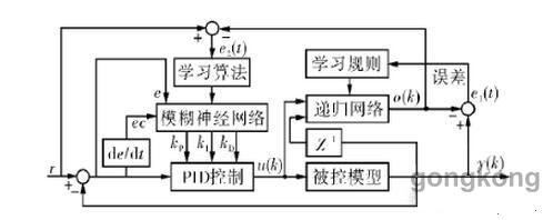

   结合钻杆自动排放系统构建控制系统结构如图2所示,将机械手位置作为被控制量。
             图2改进的模糊神经PID控制结构图
   图中e和ec分别为误差和误差变化率,输入r为机械手位置,输出y为机械手实际输出。

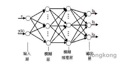

   该模糊神经网络为4层,如图3所示。第l层为输入层;第2层为模糊化层;第3层为模糊推理层;第4层为输出层。模糊神经网络结构为2–6–6–3。
              图3.模糊RBF神经网络的结构
(l)输入层。该层将输入误差e和系统实际输出y(k)作为下一层的输入。活化函数为:
因此本层的输出为e和y(k)
模糊化层。活化函数即为该隶属度函数。因此,输出为:
   其中,i=l,2;j=l,2,...6。cij和bij分别为高斯函数第i个输入变量的第j个模糊集合的隶属函数的均差和标准差。
(3)模糊推理层。将上层中的模糊量经过两两相乘,得到这一层的输出值。因此,本层的活化函数,即输出为:
这里k=l,2,3,4,5,6。
输出层。这一层要输出的就是PID控制器的参数,本层的输出值就是将权值以矩阵乘的方式,乘以第3层的输出。因此,本层的输出为:
增量式PID控制的控制量为
目标函数为:
其中r(k)为期望输出。

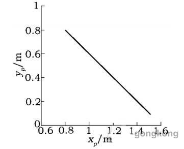

   基于MATLAB函数的智能机器人的运动学仿真模型,并编制了求解运动学方程函数以和求解逆运动学方程函数。图4中机器人的末端位置指令坐标(xi,yi)由轨迹规划给出,经过MATLAB函数的逆运动学模块调用运算后,得到关节1、2的转角信号θ1和θ2,再由MATLAB调用函数运动学运算,得到机器人的末端轨迹如图5所示。
            图5机器人的末端运动轨迹
