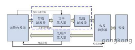

Wi-Fi产品的一般射频设计框图
  一般Wi-Fi产品的射频部分由几大部分组成,蓝色的虚线框内统一看成是功率放大器部分。无线收发器(Radio Transceiver)一般是一个设计的核心器件之一,除了与射频电路的关系比较密切以外,一般还会与CPU有关,这里我们只关注其与射频电路相关的一些内容。发送信号时,收发器本身会直接输出小功率的微弱的射频信号,送至功率放大器(Power Amplifier,PA)进行功率放大,然后通过收发切换器(Transmit/Receive Switch)经由天线(Antenna)辐射至空间。接收信号时,天线会感应到空间中的电磁信号,通过切换器之后送至低噪声放大器(Low Noise Amplifier,LNA)进行放大,这样放大后的信号就可以直接送给收发器进行处理,进行解调。
  硬件调试主要涉及射频电路、功能电路调试。射频调试包括发送和接收两个大的方面,其中发送又包括了发送功率、相位误差调试等,接收包括灵敏度、接收电平等。而功能电路调试更多的涉及到具体的某项硬件功能模块的电路调试。
射频参数的调试,发射TX方面主要为功率Power、误差向量幅度EVM、以及频偏Freq;在接收RX方面主要是接收灵敏度 Sensitivity,这些参数影响着WiFi数据信号传输是否稳定;需要专门的仪器来测试。比如LitePointd的IQ2010、极致汇仪的WT-200; 目前,该行业RFsister开放实验室提供这些方面测试服务。
