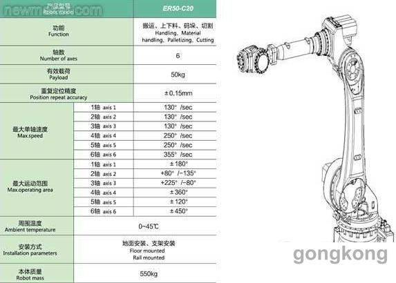

  机器人主要由机械本体、驱动部分、计算机控制系统、传感系统、输入/输出系统接口几部分组成。该项目中使用的是埃夫特公司自主研发的ER50-C20机器人,该机器人为6自由度串联机器人。主要参数如下表:

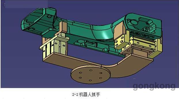

  2.2末端执行机构-柔性抓手
  根据项目工艺要求,该项目中需要采用柔性抓手,即抓手与机器人之间通过柔性补偿器连接。机器人将工件放置于机床进行加工过程中,由于机床加工要求工件定位精度为0.03mm,定位精度要求较高,而机器人的重复定位精度为+/-0.15mm,如果只采用机器人进行定位则无法满足精确定位要求。为此,在项目中引入柔性补偿机构,如工件与机床工装配合存在位置偏差,柔性补偿器将主动从不同角度对机器人进行补偿,减小工作定位销对机器人的硬接触力。通过使用柔性补偿器,不但可以避免机器人与机床工装硬接触导致的机器人过载,还可以减小机床上工装上定位销的磨损,从而实现高精度产品的上下料工作。由于该项目中,缝纫机头与机床定位销精度要求较高,为避免机器人抓手与机床发生硬接触,抓手上安装了柔性补偿器进行补偿。抓手根据厂家提供的产品数模或实际样品进行设计,样图如图2-2。

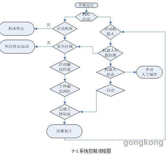

  3.1系统控制逻辑图如图3-1所示:
整个项目采用PLC作为主控单元,通过在人机交互界面上操作以及监控机器人的状态,在进入自动状态下,只需操作按钮站就可实现生产线的启动和停止。PLC通过控制独立的机器人系统以及机床系统进行协调作业。
  首先,将电控系统上电,启动PLC,PLC控制机器人以及机床进行自检,机床进行自检,如有故障机床将停止。此时机器人检测是否在等待工作位置,如不在工作位置将停机。如机器人以及机床均在指定位置机器人、料道以及机床将进行协调作业,完成一次工作后,将自动进入下月一次循环。
