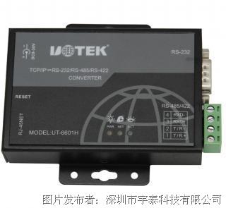

工业级1口RS232/422/485串口服务器 UT-6601H
