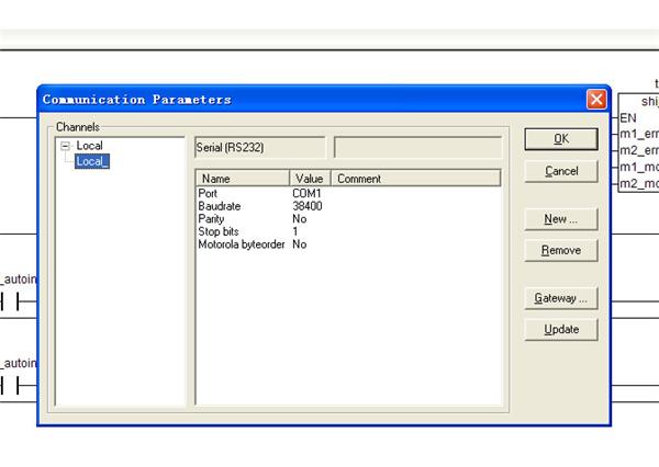

  LM系列PLC通讯参数设置:一般调试用笔记本都不带串口(RS232九针口),因此现场调试一般都用LM PLC原装串口线加一个RS232/USB串口线,当插入USB转串口线后在设备管理器中出现一个新的COM口COMX,里面设置一般要设置为波特率:38400、数据位:8,奇偶校验:无,停止位:1、.流控制:无  在CoDeSys编程软件里在线菜单下的通讯参数里设置 COMX/38400/NO/1/NO,这些设置均为PLC出场设置,必须设置为这些。否则将通讯不上。(部门LM PLC在通讯参数里为COM1,不能更改,这样就需要在我的电脑,右键属性设备管理器通讯端口里改为COM1)

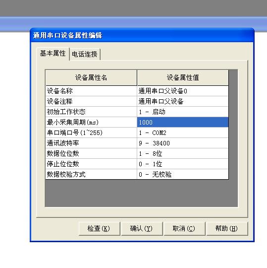

MCGS里面设置添加通用串口父设备、设备0和利时PLC-ModbusRTU,设备地址为51(这是LM系列PLC出场设置,如需改变需要在PLC里面调用功能块改正),在通用串口父设备里设置为串口端口号:COM2…通用波特率:38400。。数据位位数:1-8位。。。停止位位数:0-1位。数据校验方式:0-无校验。

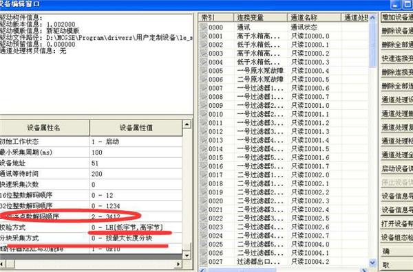

MCGS设备编辑窗口中32位浮点数解码顺序:更改改为2-3421,默认为0-1234.,如不更改在CoDeSys编程软件里的REAL型实数将不能正常显示。
