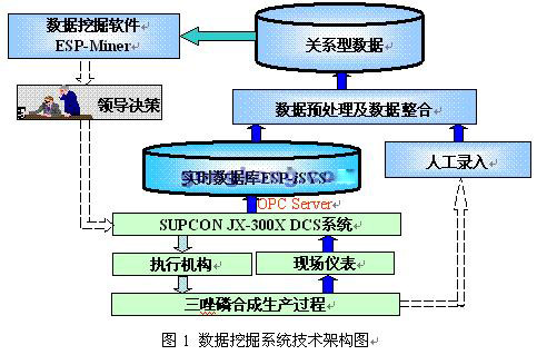

技术构架
   本项目的技术构架是建立在以集散控制系统(DCS——Distributed Control System)为基础自动化软硬件平台的基础上,建立历史数据库平台,通过数据挖掘技术对生产工艺、操作条件和配方进行优化,并形成通用的数据挖掘软件平台。其系统技术架构如图1所示。
1.首先将原有基本手工控制的操作模式,改造成自动化程度较高的基于SUPCON JX-300X集散控制系统的操作模式,使三唑磷合成生产过程稳定,信息采集完备; 2.通过浙江中控软件技术有限公司开发的具有自主知识产权的实时数据库系统ESP-iSYS中的数据采集及历史数据库模块建立三唑磷合成过程的生产历史数据库,用于积累丰富的三唑磷合成生产过程的历史数据; 3.通过对生产信息的历史数据进行数据挖掘,找出工艺参数和工艺配方对三唑磷收率和有效成分含量的规律,并提出优化的配方、优化的工艺参数和优化的生产工艺。

1.ESP-Miner数据挖掘软件应用简介    三唑磷合成过程中在线测量的数据经过现场仪表进入了SUPCON JX-300X的DCS系统,然后通过OPC Server进入了实时数据库ESP-iSYS,经过数据预处理后与人工录入数据(通过人工化验的产品质量数据及其他离线数据)整合后进入关系数据库中,经数据挖掘得到的结果(优化规则、优化的工艺控制参数、优化的工艺配方等)通过优化建议图、饼图、柱图或报表的形式提供给工艺工程师进行决策,决策的结果通过DCS系统进行贯彻执行。
