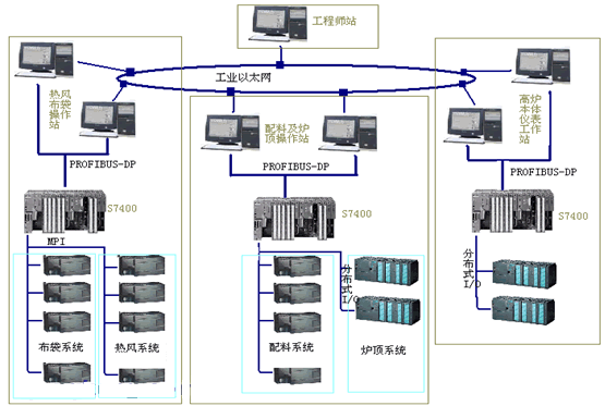

  3:系统的硬件实现   系统总的自动化配置结构仍然保留现有的结构,采用三个CPU,分被控制高炉本体、高炉供料、热风布袋系统。同时对于每个系统针对实际情况,采用完全分布式I/O结构和现场总线加分布式I/O结构。其中高炉本体采用分布式I/O结构、高炉供料中的炉定设备控制部分(含液压站)采用分布式I/O结构、高炉供料中的框槽配料部分采用现场总线方式、热风炉和布袋采用仿现场总线方式。具体配置如下:

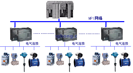

  3.1框槽配料:   和炉定设备共用一个主站CUP,并按照仓组数量设置相应的S7200PLC子站。各个子站通过通讯和主站CPU进行通讯实现数据交换。
  主站功能:   完成各个仓组的计量设置、配料指令发布
  子站功能:   各子站中实现:振料、计量、下料、除尘的功能;同时接受主站的控制指令:计量相关设置值、协同配料指令,同时做出相应的应答。各子站分别设置独立的控制箱,箱内集成PLC控制系统、低压控制系统、仪表计量系统。各控制箱放置在现场。同时皮带组单独作个子站。   该系统共有如下S7200 子站:   振料子系统 11套(现场采用14个计量仓)   皮带输料系统: 1 套
  3.2煤气净化(布袋)系统:   和热风炉系统使用同一个主站CPU,并设布袋单体S7200PLC子站、公共阀门S7200系统、出灰系统S7200子站。子站间通过通讯和主站CPU进行数据交换。
  主站功能:   仅完成根据生产工艺的指令发布工作如:完成工艺参数的设置发布、布袋协作指令发布(如箱体间的送气切换)、各布袋分项功能指令发布(如反吹、卸灰)、公共阀门的送气功能指令发布、出灰系统设备的工作指令。
  子站功能:   各个单体PLC系统独立的完成布袋箱体的净化、送气、反吹、出灰功能。各个子系统根据主站的指令做出应答,完成具体的控制。各子站分别设置独立的控制箱,箱内集成PLC控制系统、低压控制系统、仪表计量系统。各控制箱放置在现场。   该系统共有如下S7200 子站:   布袋箱体子系统 10套(现场采用10个布袋箱体)   公共阀门子系统 1套   出灰子系统 1套
  3.3热风系统:   和煤气净化系统使用同一个主站CPU,并设热风炉单体PLC系统、公共阀门系统、助燃风、液压系统子站。子站间通过通讯和主站CPU进行数据交换。
  主站功能:   仅完成根据生产工艺的指令发布工作如:完成工艺参数的设置发布、热风炉协作指令发布(如送风切换)、各热风炉分项功能指令发布(如烧炉、闷炉、吹扫)、助燃风机启动切换、液压系统的起挺切换。
  子站功能:   各个单体PLC系统独立的完成布袋箱体的净化、送气、反吹、出灰功能。各个子系统根据主站的指令做出应答,完成具体的控制。各子站分别设置独立的控制箱,箱内集成PLC控制系统、低压控制系统、仪表计量系统。各控制箱放置在现场。   该系统共有如下S7200 子站:   热风炉单体子站 4套(4个热风炉)   助燃风子站 1套   液压站子站 1套
  3.4系统的网络结构   系统的网络结构如下图所示。其中图1为总的系统网络结构,图2为分系统网络结构。
图1:总的系统网络
图2:分系统网络结构
