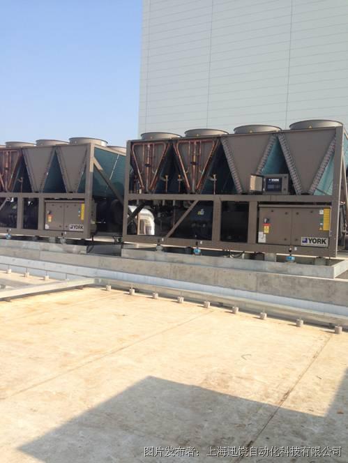

常州博瑞是一家致力于电力设备的自动化公司,新厂区的厂房楼顶装有约克螺杆式风冷热泵机组。
1 常州博瑞电力自动化
2 约克风冷热泵机组
现需要从西门子楼控软件Insight监控现场空调实时数据,楼顶3套机组(12式)向外提供Modbus RTU接口协议,中间通过迅饶BACnet1002-ARM网关转成BACnetIP接口,然后最终集成到西门子Insight平台。
3迅饶网关工程
网关主要采集机组的冷热出回水温度,机组故障状态以及两台压缩机的电流、温度、压力等49个重要点位信息。
