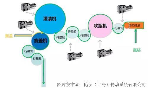

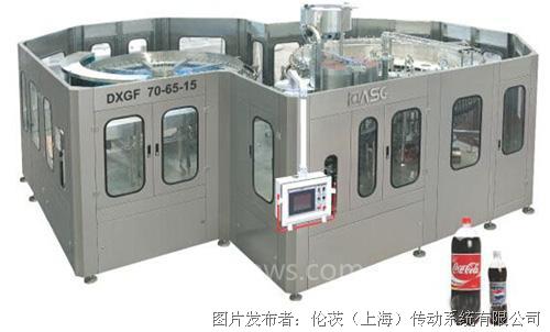

  随着饮料消费市场的日益扩大,其对PET材料的需求也必然水涨船高。面对日益严重的环境问题,如何节能也是灌装饮料设备的首要问题,传统的灌装设备,由于吹瓶机与灌装机之间通过拨轮输送空瓶,这种方式容易造成瓶子之间的挤压而变形,因此,目前吹灌旋一体机可直接进行瓶子的成形、灌装和旋盖工作,这样可以避免瓶子之间的挤压,这样采用轻量化瓶子即可满足工艺要求,每个瓶子可以节省大约4克。如果按此计算一台36000瓶/小时吹灌旋一体机,每天工作10个小时,那么每年可节省PET材料大约526吨。因此发展吹灌旋一体机将是国际市场上的主要趋势,目前对于大多数吹灌旋一体机,吹瓶机部分主要采用变频器进行驱动,灌装和旋盖机采用伺服进行驱动并跟随吹瓶机编码器进行同步运行。Lenze除了此机型的成熟解决方案,同时目前也开发出了全套伺服解决方案,既吹瓶机、灌装机、旋盖机和加热系统全部采用伺服进行驱动。对吹瓶机快速制动,相位同步及整机的逻辑控制积累了大量的经验。其设备示意图如图:图1 吹灌旋一体机。
  图1 吹灌旋一体机
  2、吹灌旋一体机的构成
  吹灌旋一体机主要由吹瓶机、灌装机、旋盖机和加热系统组成。吹瓶机主要负责将加热好的瓶坯,通过拉伸机构的作用,使瓶坯拉伸,然后向瓶中吹气,最后瓶子在压力和温度的条件下最终形成合格的瓶子,由机械手取出,其工艺流程为:瓶坯→加热→机械手→转盘模具→拉伸预吹→吹瓶→排气→成品瓶→过渡拨轮→灌装→旋盖→产品。灌装机:灌装机是将原料注入瓶子的一种设备,灌装机根据设备产量的不同,其灌装头数也不相同,其原理是将吹制的瓶子由过渡拨轮传送至灌装机。瓶子由提升气缸上的瓶夹,卡住瓶口并在凸轮作用下实现上升与下降。灌装机采用重力灌装方式,瓶口上升顶开灌装阀,开始灌装,当原料上升到堵住回气孔位置时灌装结束。旋盖机:旋盖机是将瓶盖旋紧在瓶子上,将瓶子密封的一种设备。瓶子由过渡拨轮进入旋盖机。旋盖机上的止旋刀卡住瓶颈部位,保持瓶子直立并防止旋转。旋盖头在旋盖机上保持公转并自转,在凸轮作用下实现抓盖、套盖、旋盖、脱盖等动作,完成整个封盖过程。加热系统:加热系统是吹瓶质量好坏的关键因素,其整个过程采用多段红外加热灯管进行加热,温度采用控制器进行PID调节。瓶坯在公转链条的带动下,并自转通过加热灯管,使瓶坯获得最佳温度并传送到吹瓶机系统。详见图2 吹灌旋一体机示意图。
  图2 吹灌旋一体机示意图
  3、Lenze解决方案
  Lenze在吹灌旋一体机上主要有三种应用方案,第一种为单轴伺服驱动方案,此方案主要针对于吹瓶机采用变频器驱动,灌装机和旋盖机两个一起由一个伺服电机驱运,伺服跟随吹瓶机单圈绝对值编码器同步运行。第二种为双轴伺服驱动方案,此方案和第一种相同,只是将灌装机和旋盖机分别各用一台伺服电机驱动。第三种为全伺服解决方案,本文将以此案例进行分析,前两种方案采用Lenze基于驱动器的系统解决方案,后者则采用Lenze基于控制器的系统解决方案。此方案为集中式控制方案,所有的运动控制程序均由运动控制器完成,并通过EtherCAT总线控制各伺服轴模块。

  系统软件上采用共虚轴工作模式,各实轴同步于虚轴,实现了各轴之间的相位同步、自动回归同步位、寻零和起停等功能。硬件上位机采用LenzeP500产品通过EtherCAT总线与Lenze伺服控制器I700和IO系统相连,用于运动控制和逻辑控制功能。伺服供电采用集中方式,既各伺服模块之间通过直流母线相连进行供电,从而简化了接线工作,同时也能实现各轴之间的能源共享,从而达到节能的目的。电机采用LenzeGKS异步伺服减速电机组成。具体参见图3吹灌旋系统拓扑图。
  图3 吹灌旋系统拓扑图
