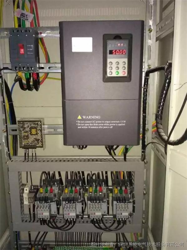

EN500/EN600变频器+空压机应用方案
EN500/EN600系列变频器采用先进的控制方式实现了高转矩、高精度、宽调速驱动,可实现有PG矢量控制,无PG矢量控制,具有速度矢量和转矩矢量两种工作方式,能快速限住冲击电流,以及输出力矩,广泛用于高端制造业。该系列产品控制精度高、速度响应快、低频特性优越、智能检测与保护完善,丰富的外围总线扩展、端子扩展、继电器扩展、模拟量扩展等。
EN500/ EN600系列变频器在空压机应用中接线
本方案采用EN500系列变频器与空压机控制器进行通讯,空压机控制器采用普乐特MAN6080。
EN500/ EN600系列变频器参数设置
矢量控制自整定参数设置
恒压供气PID参数设置
