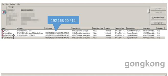

  在为浙江某化工企业提供安全服务的过程中,安点工程师发现现场多台已进行安全加固的操作员站不断报出网络病毒被查杀的画面,如下图:
  通过部署安点网络威胁感知系统,监控到此威胁来源于公司内部网络中不同网段的某些PC设备,且类似病毒报告已出现多次告警。
  公司网络中的安全威胁在不停地攻击和侵害DCS控制系统中的软件和硬件!

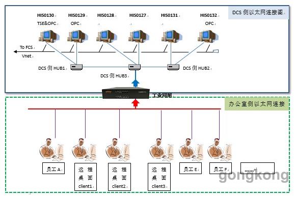

  经过与用户工程师的研讨,用户最终希望在保护DCS系统不受病毒等网络威胁的前提下做到:
1. 能继续使用OPC和远程桌面访问功能
2. 禁止其他网络功能和通信行为
安点科技向客户推荐使用安点工业网闸进行有效的网络隔离防护,实现“”空气间隙“”。

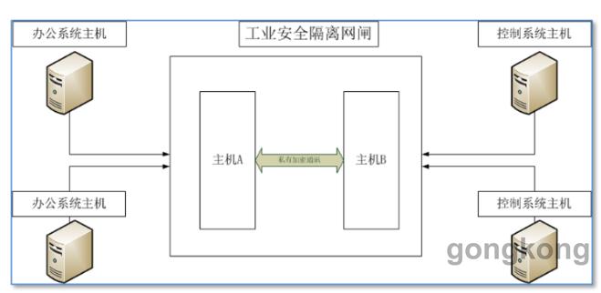

  安点工业网闸拥有 X86和非X86两种结构,采用2+1的体系结构,即通讯外网和内网分别由一个CPU进行数据剥离和重组(2CPU),内部采用私有协议进行数据摆渡(1私有通讯协议),并包含工业通信协议专用过滤软件包以及内置防火墙和安全系统专用组态工具,工作原理示意图如下:
  我们将工业网闸部署在客户的信任网络和非信任网络之间。安装完成后,办公网络与工业控制网络的实时通信过程中可被过滤掉有害程序和数据,使两个网络均受到隔离保护。
