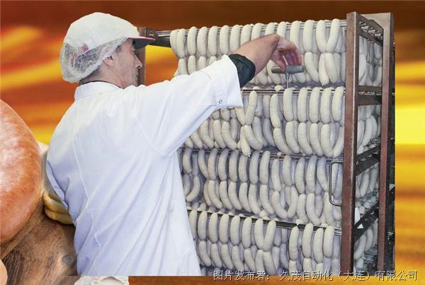

记录产品质量对温度随时间的发展与进度的记录在加热过程中也是非常重要的。举个例子,这个记录可以确定所需加热值,因此确定是否达到微生物的安全性。这一步也可以证明对香肠和热火腿的生产需求已经达到要求并进行了监控。Ablinger公司自1932年起生产肉类及香肠产品。在餐饮和贸易两大行业中的客户均供应最全面的、超过300个品种的、约1,200种不同包装形式的产品。生产区域包含15个熏烟室,每个熏烟室包括1至4个区域。总共有约50个带无线数据传输的JUMO Wtrans T RTD热电阻监控加热过程。在灌装及卸载熏烟室时,有线的数据传输会造成严重的时间延迟。JUMO Wtrans系列产品可以无线获取测量值。

条形码确保安全在Ablinger,每一个变送器都有一个条形码,因此能够轻易追踪。条形码也是在每个序列中产生。这个条形码包括关于相应产品及序列号的信息。每次运送到熏烟室的同时将扫描条形码。
结果是:每批产品将自动开启正确的熏制过程。每个产品具有在持续时间内的固定的限值(被检测到的)。一旦达到此限值,且持续时间已到,外部显示器显示其过程已完成。产品名称、当前温 度、最大值、限值及持续时间都会在这些显示设备上显示出来,并自动生成每日协议,提供连续的过程信息文档。因此可以针对所有使用的探针及处理的批
