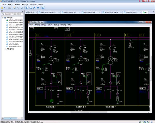

  第三:AutoCAD导入
  组态王7.5 SP1支持CAD图形的导入,能够准确完成的导入CAD图形信息。在组态王画面编辑器中,右键单击画面选择‘加载CAD文件’,然后选择要导入的CAD图形就可以了,使用方法很简单。强调一点,组态王7.5 SP1导入的CAD图形是可以编辑的,也就是说导入的图形就是单独的图素可以进行动画链接、填充、旋转等操作。
