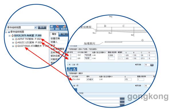

应用Extech PLM之后:梳理出轮胎BOM结构,将产品机构展开到物料。其中,物料的顶级是配方。配方以BOM的形式进行展现。在创建胎胚或半部件时,根据不同的半部件类型维护不同的产品BOM结构 。
效果:结构数据化,在结构设计时可以直观、自由的选择构成各半部件以及轮胎的BOM,从而提高设计效率。
BOM结构计算关系
之前:主要是应用Excel公式计算整理出各类报表。各类产品之间的数据更新需要人工维护,非常耗时。

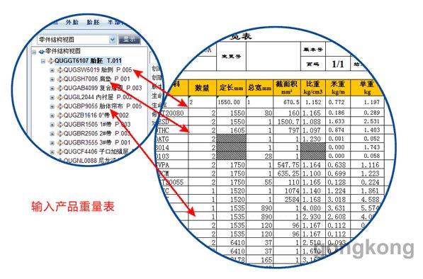

应用Extech PLM之后:结构数据化将BOM之间的数据关系纳入到BOM中,当其中一个数据更新,相关数据会自动更新。例如胶料比重发生变化时,相关的所有半部件数据随之改变,?用量就会自动更新,避免了人工维护导致的错误发生。同时Extech PLM能够做好各类数据的版本管理,并对其进行数据跟踪。
效果:对于一般数据修改,更加快捷方便。针对大的变更,效率也会大幅提高。确保数据管理从此更加科学。

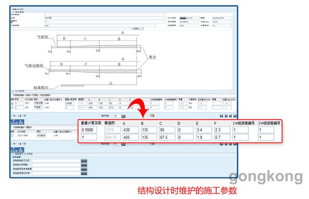

应用Extech PLM之后:根据轮胎施工设计的特点,结构设计与工艺设计同步。在施工设计同时,可以维护结构以及工艺施工参数。
效果:设计参数同步,在设计BOM时完成施工参数设计,在施工参数维护时,完成结构设计。

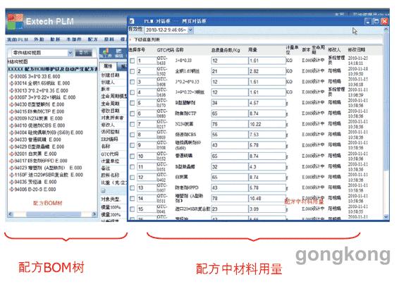

梳理出配方的BOM结构以及百分比计算关系
之前:原来的配方管理,是所有的配方均以Excel配方表的方式进行设计。当配方进行变更的时候,新配方的物料用量计算方法复杂。
应用Extech PLM之后:提炼出配方BOM结构以及相关物料组成,帮助各类半部件构成生产BOM。同时Extech PLM权限管理能够保障BOM数据安全,未授权的人员无法获取BOM数据。
效果:自动产生配方表、将各类配方数据化,变更更加快捷。配方不再以表单的方式进行展现,而是以数据流的方式,将配方数据展现在界面上,最大限度的保证了配方数据的安全,避免了因为企业核心技术泄露而造成的重大利益损失。

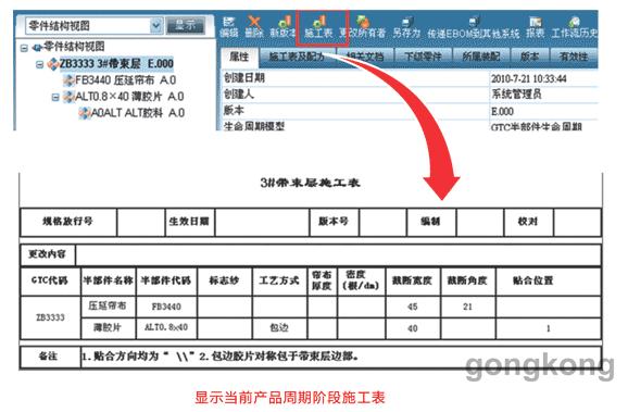

之前:应用Word制作施工表,打印成纸质文件后签署发布使用。
应用Extech PLM之后:维护半部件或产品BOM后,直接在PLM 中输出施工表。然后进入施工表的发布平台,自动完成发放通知号、手写体签名等。
效果:数据之间的关系统一在PLM平台上,随着需要数据更新,相应的施工表会自动调整,不再需要手工维护。将原来一个月的工作量,优化到现在几秒钟。
