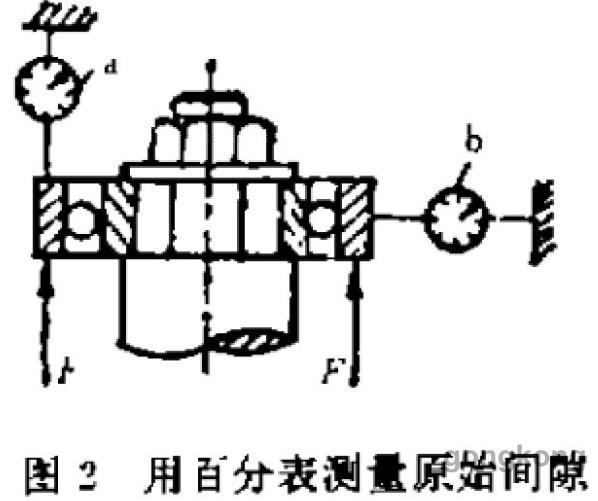

三:齿轮减速机滚动轴承的间隙及其量方法 3.1滚动轴承的间隙轴承问隙是保证油膜润滑和滚动体转动畅通无阻所必须的。其间隙数值均有标准或 规定。根据轴承所处的状态不同,其间隙有原始间隙、配合间隙和工作间隙。原始间隙是轴承未装配前自由状态下的间隙值。配合间隙是轴承安装到轴和轴承座后的间隙。由于配合的过盈关系,配合间隙永远小于原始间隙。工作间隙是轴承工作时的间隙。由于内外圈的温差使工作间隙小于配合间隙}又由于旋转离心力的作用使滚动体和内外圈产生弹性变形,工作间隙又大于配合间隙(一般情况下,工作间隙太于配合间隙)。 3.2间隙的测量 测量原始间隙可用百分表。如图2所示,内圈固定.以力F抬外圈,a表读数即为轴向间隙。同理,内圈固定,水平移动外圈,可用百分表b测量出径向间隙。测量配合间隙时.可用塞尺或铅丝放入滚动体与内外圈之间,盘动转子,使滚动体滚过塞尺或铅丝.其塞尺或被压扁铅丝厚度即为轴承的径向配合间隙。轴向配合间隙可用深度卡尺测量或压铅丝法测量,见图3。轴向配合间隙可按下式计算:
公式(1)有一定的通用性,同样适合压铅 丝法渊量轴承外圈和轴承座配合后的径向间隙。
四:间隙的调整   齿轮减速机运行时转轴温度较高,调整后,将垫片增加到0.20ram。即:调整后膨胀端径向间隙(ram):0.014-}-0.20:0.214膨胀间隙可根据公式(2)计算,该引风机设计运行温度为135℃,室温按20℃计算.因此 为115℃(135—20),两轴承座中心距离f为5m。故:膨胀间隙f(mm):1.2×(115+SO)×C100—9·9根据引风机要求还应考虑冷缩间隙,一般冷鳍间隙为0.50mm。因此,通过加垫片调整,把膨胀间隙调整到11.5mm,同时解决冷缩间隙。通过以上分析可知,造成2 -1引风机轴承温度高的主要原因是,由于原来的两端轴承径向间隙太小,受热后膨胀,产生紧力,导致膨胀端无法游动,所以轴承温升。
