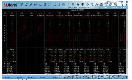

  依据潍坊滨海经济开发区综合商务中心的配电情况分布情况,在线监测系统建设采用分层分布式结构,系统包括:站控管理层、网络通讯层、现场设备层。系统网络结构如图所示:
  站控管理层管理人员与计算机进行人机交互的直接窗口,对采集的现场各类数据信息计算、分析与处理,并以图形、数显、声音等方式反映现场的运行状况,是系统的最上层部分。主要由系统软件和必要的硬件设备,如工业级计算机、打印机、UPS电源等组成。
通讯层使用的设备为串口服务器。该层是数据信息交换的桥梁,负责对现场设备回送的数据信息进行采集、分类和传送等工作的同时,转达上位机对现场设备的各种控制命令。
  现场设备层主要是连接于网络中用于电参量采集测量的各类型的仪表等,也是构建该配电系统必要的基本组成元素。现场配置的电能表,实现低压回路三相电流、三相电压、频率、功率等电参量监测;并对每个回路断路器分合闸状态进行监测。

  系统依据客户实际需求进行设计,并实现了一次主接线图界面显示;电参量遥测及电参量越限报警;事件记录;系统运行异常监测;故障报警及操作记录;报表查询与打印;系统负荷实时、历史曲线,用户权限管理等主要功能。
