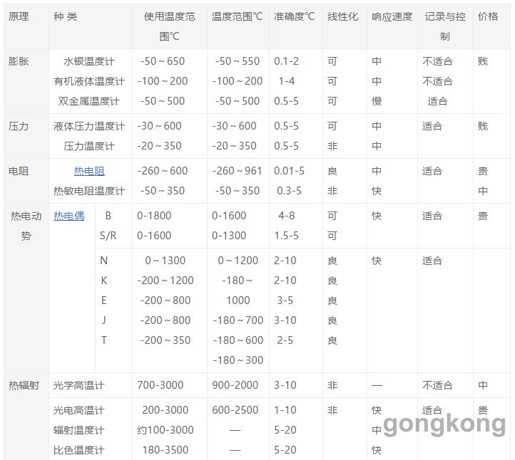

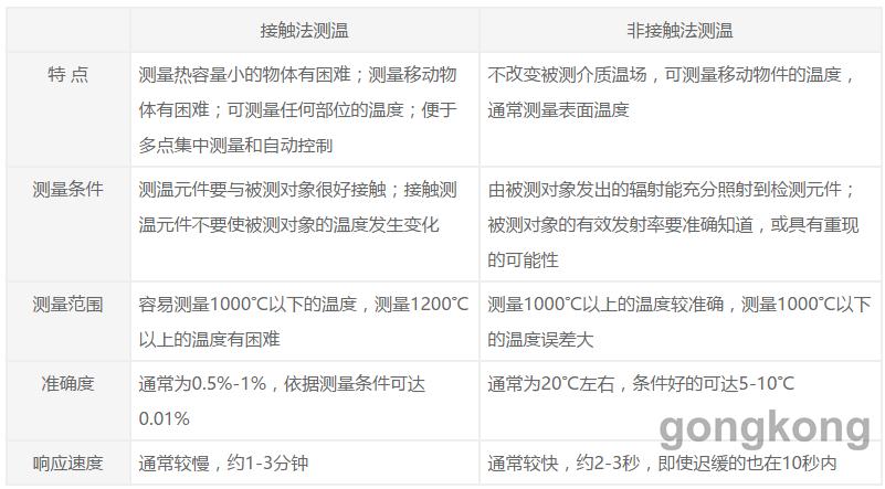

  温度测量方法根据温度传感器的使用方式,通常分为接触法测温与非接触法测温两类。 1、接触法测温   由热平衡原理可知,两个物体接触后,经过足够长的时间达到热平衡,它们的温度必然相等。如果其中之一为温度计,就可以用它对另一个物体实现温度测量,这种测温方式称为接触法。其特点是,温度计要与被测物体有良好的热接触,使两者达到热平衡。因此,测温准确度较高。用接触法测温时,感温元件要与被测物体接触,往往要破坏被测物体的热平衡状态,并受被测介质的腐蚀作用。因此对感温元件的结构、性能要求苛刻。
2、非接触法测温   利用物体的热辐射能随温度变化的原理测定物体温度,这种测温方式称为非接触法。它的特点是:不与被测物体接触,也不改变被测物体的温度分布,热惯性小。从原理上看,用这种方法测温上限很高。通常用来测定1000℃以上的移动、旋转或反应迅速的高温物体的表面温度。
接触法与非接触法测温特性
常用温度计的种类及特性
