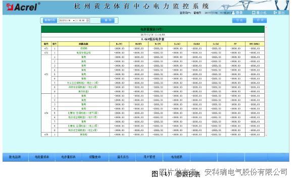

       参数抄表功能,主要对低压各出线回路的电参数进线查询。支持任意时刻电参数查询,具备数据导     出和报表打印等功能。该报表查询供变电所4台变压器出线各低压回路的电参数,主要包括:三相电       流、有功功率和有功电度及变压器温度。该报表各回路名称和数据库关联,方便用户修改回路名称。见     图(4)。
