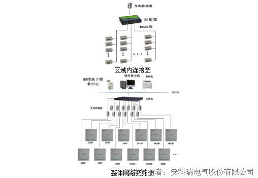

      本监控系统主要实现石景山区京西商务中心商户预付费售电管理;方案在每个租户配电箱内设置一台单相预付费电表DDSY1352-NK,共计2300只。按照单台采集器接入电表的数量多少将9栋楼划分为15个区域,各区域都设置一台采集箱,区域内的仪表经过485总线接入采集箱,采集箱上端经过光纤专网后与系统服务器连接进行通讯,最后实现总线上仪表与监控主机的数据连通,完成收费管理的系统功能。
      本监控系统采用分层分布式结构,即站控层,通讯层与间隔层;
      如图所示:
    间隔设备层主要为:多功能网络电力仪表和预付费多功能电表。这些装置分别对应相应的一次设备安装在电气柜内,这些装置均采用RS485通讯接口,通过现场MODBUS总线组网通讯,实现数据现场采集。
      网络通讯层主要为:通讯服务器,其主要功能为把分散在现场采集装置集中采集,同时远传至站控层,完成现场层和站控层之间的数据交互。
      站控管理层:设有高性能服务器、显示器、UPS电源、打印机等设备。监控系统安装在计算机上,集中采集显示现场设备运行状况,以人机交互的形式显示给用户。
      以上网络仪表均采用RS485接口和MODBUS-RTU通讯协议,RS485采用屏蔽线传输,一般都采用二根连线,接线简单方便;通讯接口是半双工通信即通信的双方都可以接收、发送数据但是在同一时刻只能发送或接收数据,数据最高传输速率为10Mbps。
      RS485接口是采用平衡驱动器和差分接收器的组合,抗噪声干扰能力增强,总线上允许连接多达32个设备,最大传输距离为1.2km。

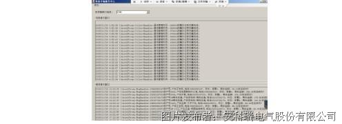

      集中抄表服务系统
      集中抄表服务程序包含三大模块,除了常年运行的定时对所有仪表进行集中远程抄表以外,还集成了报警短信发送服务,能将电费金额预警和欠费预警自动生成手机短信自发送给对应的商铺用户,该功能需要与硬件短信猫配合使用。
      系统默认半小时对所有表进行一次远程集中抄表,时间间隔支持个性化配置。

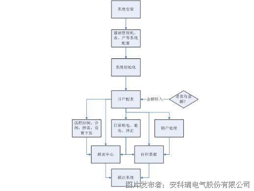

      本系统分为五大模块,分别是操作员登陆模块、系统配置模块、用户(商铺)管理模块、售电管理模块、报表中心模块,系统大致运行和操作流程如下:
    本系统所有的报表及记录查询,都支持excel格式导出的功能。
    主要实现功能:
      登陆管理:管理操作员账户及权限分配,查看系统日志等功能;系统设置:对建筑、通讯管理机、仪表及默认参数进行配置;用户管理:对商铺用户执行开户、销户、远程分合闸、抄表导出及记录查询等操作;售电管理:对已开户的表进行远程售电、退电、冲正及记录查询等操作;报表中心:提供售电财务报表、用能报表、报警报表等查询。

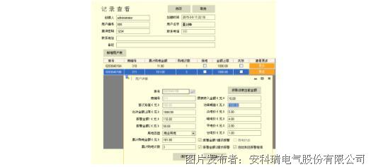

    开户
    对用户信息的维护,对表进行开户操作,支持老表金额转入,支持一户多表,支持用户开户后加表

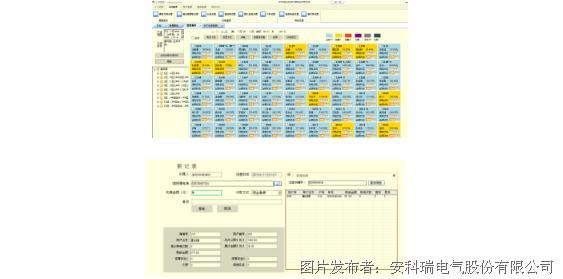

      系统针对商铺开户不仅支持一户一表,也支持一户挂多表的需要;同时支持和解决了项目改造后新老表切换时,老表金额转入的问题;支持峰谷电价,支持一表一电价;可对单表设置功率过载的阈值,也支持设置单表金额报警的两级阈值。
    批量远程操作场景中,系统提供了多项功能,针对开户、报警1、报警2、欠费、未开户、失联状态都有不同的颜色显示;并且支持远程对仪表进行遥控,遥控的命令类型如下:
      1.电价下发;2.设置下发(下发报警金额阈值和过载功率阈值);3.保电(强制仪表合闸);4.恢复预付费(欠费自动跳闸的模式);5.拉闸(强制断电);6.抄表导出(导出当前所有表状态为EXCEL)
    售电
      系统还将电能计量仪表接入系统,进行远程集中抄表后,提供了辅助的能耗查询报表,为能耗分析、用能比对和安全用电提供强有力的依据。

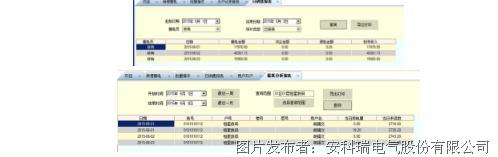

    系统还提供了多个报表以供查询,分别是日/月/年财务销售统计报表、失联表/通讯管理机查询报表、能耗查询报表、实时报警/历史报警查询报表,支持导出。以下是财务报表和预付费表日用能查询报表:

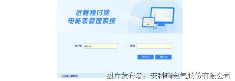

    登陆界面
      系统可以根据用户要求定制个性化的系统登录界面。
