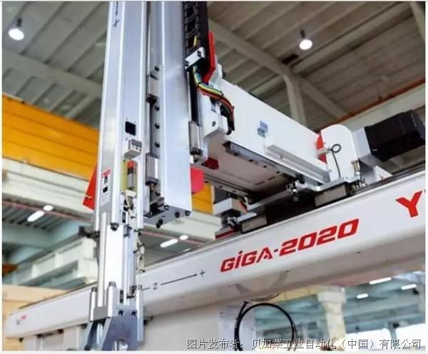

YUDO公司GIGA系列高性能机械手配备了一个贝加莱控制器

由于使用了贝加莱控制器,因此垂直轴的伸缩结构可以执行更快速的取出动作
