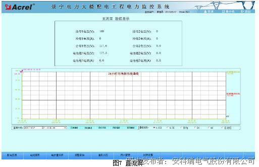

    3.2.6 定制界面
      本系统还针对本项目中的直流屏的定制了界面,通过后台也可以直接了解直流屏的工作状态以及相关的电参量参数。界面如图7所示。
