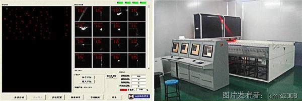

LCD玻璃基板视觉检测系统主要针对大尺寸LCD 玻璃基板表面缺陷检测问题,采用机器视觉和自动化技术替代人工完成对LCD玻璃基板表面缺陷检测,缺陷主要包括划痕、刮擦、孔洞、微粒、气泡、夹杂物。实现了大尺寸 LCD 玻璃基板自动化生产线,对于基板质量的在线实时检测。
随着电子技术的发展和人们消费水平的提高,大尺寸的LCD电视和大型户外LCD广告屏快速地进入人们的家庭和娱乐中,与此同时也带动大尺寸LCD玻璃基板的快速发展。随着市场需求的扩大和显示器质量要求提升,对LCD玻璃基板的生产速度和质量要求也越来越高,传统的人工检测速度和质量已无法满足市场扩张速度的需求,同时也无法对检测结果数据进行数据化管理。作为现代化高科技LCD玻璃基板生产商,在市场需求快速扩张的时候,无法实现自动化高效生产,意味着市场占有率的下降。因此,在保证产品质量的前提下,提高生产效率,缩短生产周期,成为LCD玻璃基板生产商关注的重点,LCD玻璃基板视觉检测系统的出现,利用机器视觉和自动化技术替代传统的人工操作,实现检测环节的自动化,极大地提高了生产效率。

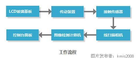

LCD玻璃基板视觉检测系统的基本工作原理是利用传动设备传动LCD玻璃基板,当待检测 LCD 玻璃基板随传送带运动到达预定位置时,接触传感器发送信号触发线扫描相机拍照, 获得LCD当前玻璃基板的高清灰度图像, 通过工业 以太网将图像传送给检测计算机进行缺陷图像处理,处理后对图像进行拼接,然后对检测结果进行统计,在拼接图像上标记出缺陷位置,统计结果直接在工作台显示器展示,方便现场操作人员根据检测结果多LCD玻璃基板的质量做评估处理。另外检测数据有操作人员保存方便后期的使用。
      技术上采用高精度线扫相机阵列和高亮度LED光源实现对大尺寸工件表面的高精度检测。可检测面积不小于0.1mm2杂质和表面划伤,检测宽度可达2000mm以上,工件长度没有限制,最快检测速度大于每分钟6米,检测报警阈值可调,通过报警灯和报警笛报警,并在图像上显示瑕疵图像和缺陷坐标。
