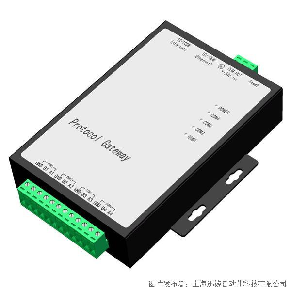

  2.2网关介绍
  硬件网关BAC2004-ARM(2网4串,实际只用1个网口)支持多种协议转换,可以解决Honeywell,西门子,江森的Metasys、霍尼的EBI或者Niagara、施耐德TAC、加拿大Delta的ORCAview等大型楼宇自控公司组态软件无法连接一些不常见的控制设备,如PLC、空调、电梯、消防、灯光控制系统、电表、水表等。通过硬件网关将非标协议转换成BACnet标准协议,这样BACnet客户端组态软件就可以通过网关访问现场设备。

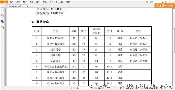

  3.1通讯协议
通讯文档

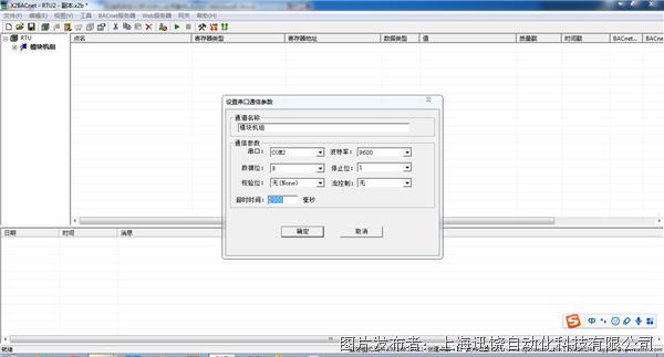

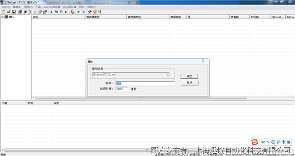

  3.2通过通讯文档配置驱动:
通讯参数

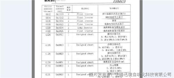

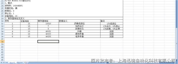

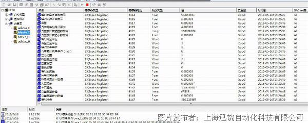

  3.3热量表
热量表
装置点表

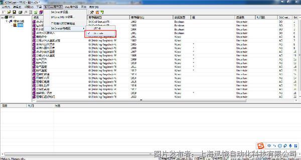

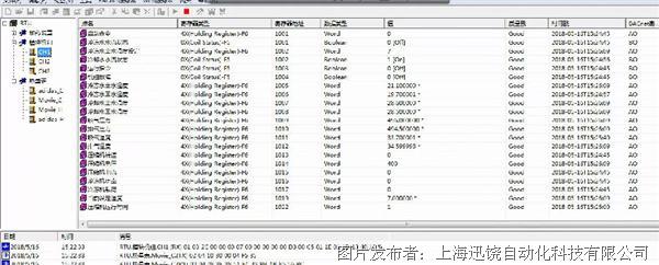

  再分别根据热量表和装置点表的通讯文档建立相关设备;完成后上传到网关;
注意:编码格式选择如下图

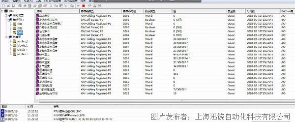

  数据监控:
