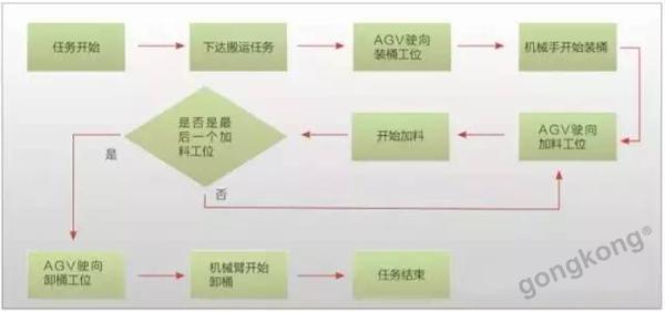

  2.工艺流程及实现
  AGV系统结合第三方生产管理系统实现了全过程的自动生产,工艺实现过程如下:
  (1)当有配方任务时,由生产管理系统产生任务并下发给AGV地面控制系统。AGV地面控制系统接收到任务后,指派最近的空闲AGV到达装桶工位。
  (2)AGV到达装桶工位,AGV地面控制系统向生产管理系统发送AGV到达信息(x号AGV到达x工位),此时该AGV保持停止状态。
  (3)生产管理系统接收到AGV地面控制系统确认信息后,开始进行装桶作业。装桶作业完成后,由生产管理系统发送装桶完毕信息至AGV地面控制系统。
  (4)装桶完毕,AGV地面控制系统指挥AGV行驶向第一个加料工位。AGV到达第一个加料工位,AGV地面控制系统发送AGV到位信息给生产管理系统,此时AGV保持停止状态。
  (5)生产管理系统接收到AGV地面控制系统确认信息后进行加料作业,直到加料完成,由生产管理系统发送“加料完毕”信息至AGV地面控制系统。
  (6)生产管理系统判断是否是最后一个加料工位,如果不是,生产管理系统下达下一个加料工位信息给AGV地面控制系统。AGV地面控制系统指挥AGV行驶向下一个加料工位,重复(5)、(6)两项流程;如果是最后一个加料工位,生产管理系统下达下桶工位信息给AGV地面控制系统,AGV地面控制系统指挥AGV行驶到下桶工位。
  (7)AGV到达下桶工位,AGV地面控制系统发送AGV到位信息给生产管理系统,此时AGV保持停止状态。
  (8)生产管理系统接收到AGV地面控制系统确认信息后进行下桶作业,完成后,由生产管理系统发送下桶完毕任务结束信息至AGV地面控制系统。AGV地面控制系统收到任务结束信息,把AGV置成空闲状态,等待下一次搬运任务。
  除以上正常工作流程外,自动操作还包括中途配方变更和异常终止等流程。
