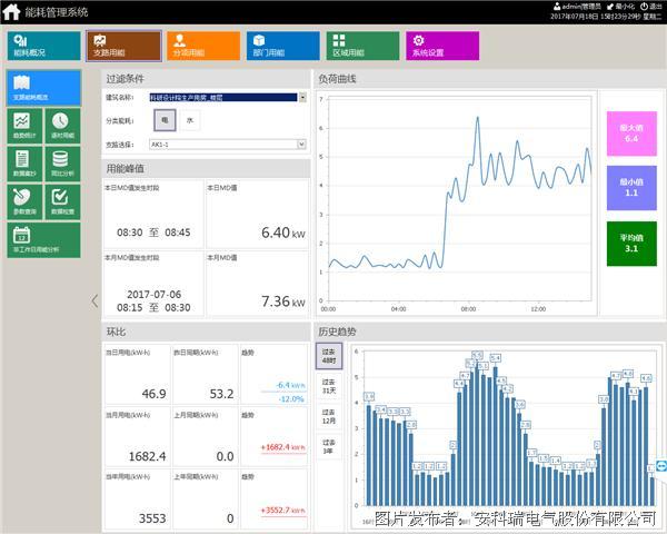

  Acrel-5000能耗管理系统可以根据分类能耗的支路名称查询用能情况,显示当日和当月的用能峰值(电能对应最大需量值)、当日用能、当月用能、当年用能以及昨天同期用能、上月同期用能、上年同期用能的比较情况;以柱状图显示过去48小时、31天、12个月、3年的能耗情况;以曲线图显示15分钟的负荷用能走势(电表显示功率曲线,流量表显示流速曲线),并显示当前值、15分钟内的最大值和最小值。
