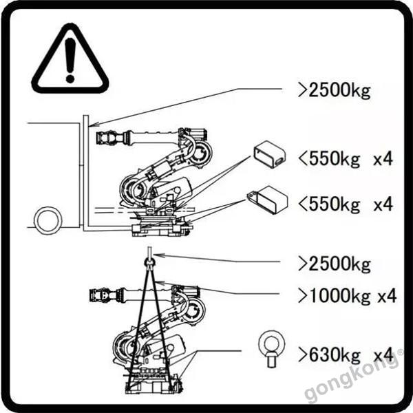

1. 在J2基座侧面你会发现有这样的标记。这种标记是搬运标记。
搬运标记(R-2000iB/165F,210F,250F,125L,175L,100H,150U)
当搬运机器人的时候,我们应该严格按照搬运标记的指示执行。不同的机型,其搬运标记也是不同的。有关各机型的运送姿势,请参阅相关机型的说明书。若是上述标记,其内容如下:
1. 利用叉车起重机搬运的情形搬运时应使用可搬运重量在2500kg或以上的叉车起重机。叉车起重机支架(选项)的耐载荷为5390N(550kgf),所以将要搬运的机器人的总重量应为2200kg或以下。
2. 利用起重机搬运的情形搬运时应使用可搬运重量在2500kg以上的起重机;耐载荷在9800N(1000kgf)以上的4根吊索吊装以及4个耐载荷在6174N(630kgf)以上的吊环螺栓。

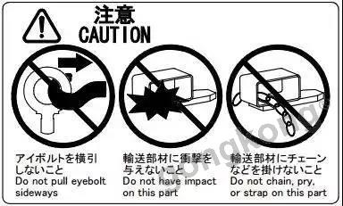

2. 另外在搬运时,我们也要注意一下相关指定运送构件的使用,来保证相关人员和机器人本体的安全。
搬运注意标记
以上搬运注意标记的内容为:在搬运机器人时应该注意以下事项: 1. 不要向旁侧拉引吊环螺栓。 2. 不要以叉车起重机等的卡爪给运送构件施加冲撞力。 3. 不要在运送构件上挂上链条等。

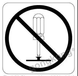

4. 在平衡杠上还会贴有这样的一个静止拆解的警告标记。
禁止拆解标记
当出现这个标记的时候,我们需要注意平衡缸的内部有弹簧,十分危险,因而切勿对其进行拆解。

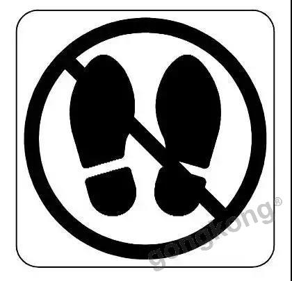

6. 在机器人电机,本体,盖板或平衡缸上会出现这样的一个警告标记。
禁止脚踏标记
当出现这个标记时,我们需要注意千万不要将脚放在机器人上或爬到其上面。这样不仅会给机器人造成不良影响,而且还有可能因为作业人员踩空而受伤。

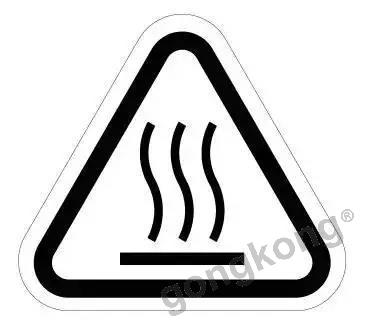

7. 在机器人电机或控制柜的出风口会出现这样一个警告标记。
注意高温标记
