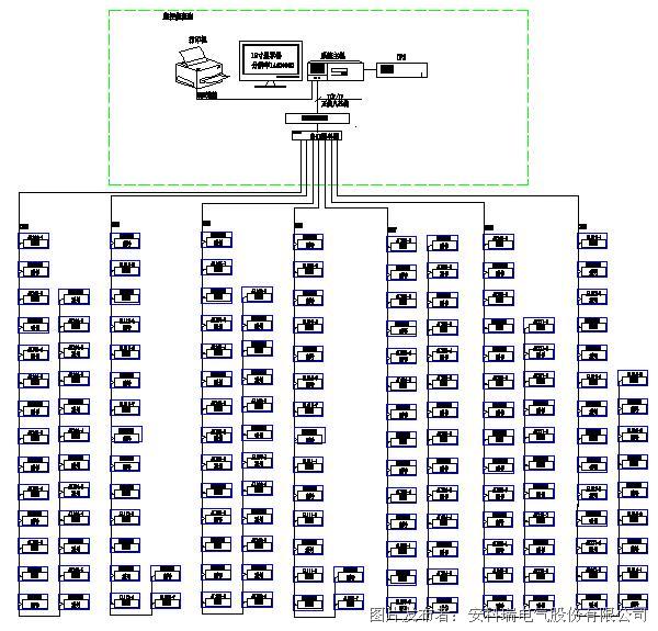

  本监控系统主要实现苏州工业园区久龄公寓项目配电系统进行用电监控与电能管理,监控范围为一个变电所内162台安科瑞自产的ACR210EL/K,分7条总线直接拉至值班室采集器,后通过协议转换接入值班室监控主机,从而实现总线上仪表与监控主机的数据连通。
  本监控系统采用分层分布式结构,即站控层,通讯层与间隔层;
  如图(1)所示:
图(1)网络拓扑图

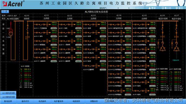

  低压配电二次图见图(2),功能有电量遥测主要监测运行设备的电参量,其中包括:线三相电压,电流,功率,功率因数,电能,频率等电参量及配出回路的三相电流;遥信功能实现显示现场设备的运行状态,主要包括:开关的分、合闸运行状态和通讯故障报警;断路器变位时会发出报警信号,提醒用户及时处理故障。
图(2)低压配电二次图

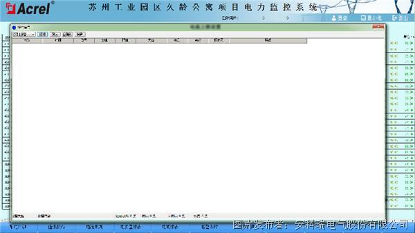

  遥信和遥测报警功能,主要完成对低压各出线回路的开关运行状态和负载进线监控,对开关变位和负载越限弹出报警界面指示具体的报警位置并声音报警,提醒值班人员及时处理。负载越限值在相应权限下可自由设置。具备历史查询功能。见图(3)。
图(3) 实时遥信报警和历史遥测报警信息查询

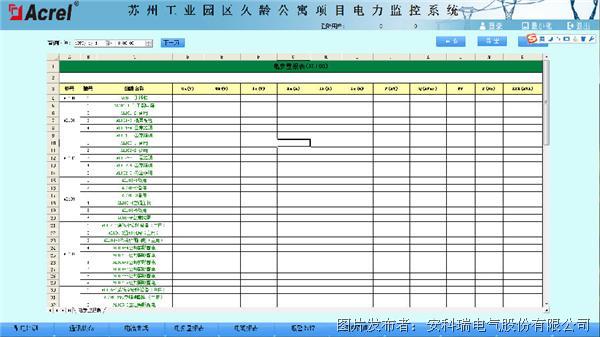

  参数抄表功能,主要对低压各出线回路的电参数进线查询。支持任意时刻电参数查询,具备数据导出和报表打印等功能。该报表查询供变电所4台变压器出线各低压回路的电参数,主要包括:三相电流、有功功率和有功电度及变压器温度。该报表各回路名称和数据库关联,方便用户修改回路名称。见图(4)。
图(4) 参数抄表

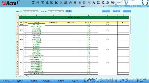

  用电量报表功能,可选择时间段进行查询,支持任意时间段电度累计查询,具备数据导出和报表打印等功能。为值班人员提供了精确可靠的电能报表。该报表各回路名称和数据库关联,方便用户修改回路名称。如下图所示,变电所内的各配电回路的精确用电量,用户可以直接打印报表,可以以EXCEL格式另存到其他位置。 见图(5)。
图(5) 电能报表

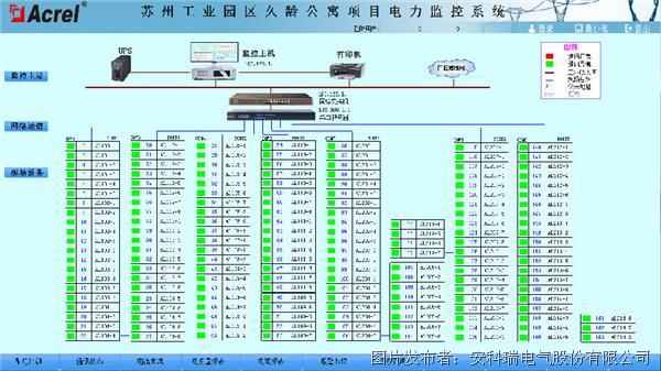

  系统通讯结构示意图,主要显示系统的组网结构,系统采用分层分布式结构,同时监测间隔层设备的通信状态。红色表示通讯正常,绿色表示通讯故障。见图(6)。
图(6)系统通讯结构示意图
