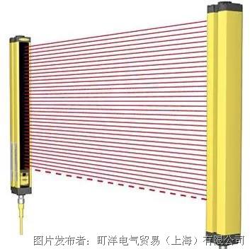

安全光幕作为现代化生产安全改造的重要产品,自生产以来已经成为工业安全生产所不可缺少的必需品。提供安全的区域防护性能,使工人在工作过程中,不受机器侵害,减少事故发生。
光幕传感器是一种感应其接收的光强度变化的电子器件,包含光学系统、放大器和开关量输出装置。所有光电传感器都使用调制光以排除周围光源可能的影响,工作时,光电传感器发射光线,当被检测物体经过时,根据检测模式的不同,物体或吸收光线或将光线反射到光电传感器的收光器,从而导致收光器接收的光线强度产生变化,其变化值触发开关信号输出,实现检测功能。
安全光幕(光栅)又称:光电保护器, 冲床保护器、油压保护器,红外线安全光幕等主要适用于各种新旧冲床、气动机床、剪板机、折弯机、注塑机、铝压铸机、拉伸机、剪切设备、自动化装配线、自动化焊接线、机械传送搬运设备,以及其他较大危险区域的人身安全保护。
功能特点自检,自保,故障光控显示,误操作故障光控显示,保护、非保选择,光电对光容易,通光时继电器输出常闭,遮光时继电器输出常开。
