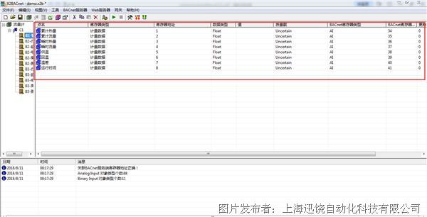

1. 寄存器说明文档
2.设备对接
建立通讯协议,使用X2BACnet配置软件建立相关驱动并配置相关通讯参数和设备相关寄存器地址;
4. BACnet服务器设置
注意:BACnet设备通讯端口为47808,服务器ID可自定义。
设置完成后通过网线将工程上传到网关。
