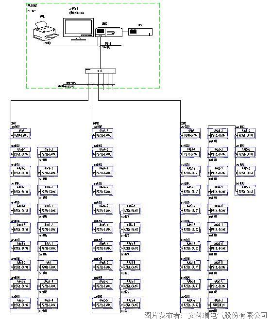

  安科瑞Acrel-5000建筑能耗分析管理系统以工作站主机、通讯设备、测控单元为基本工具,为大型公共建筑的实时数据采集、开关状态监测及远程管理与控制提供了基础平台,它可以和检测、控制设备构成任意复杂的监控系统。该系统主要采用分层分布式计算机网络结构,如系统结构图所示:众成红星美凯龙项目能耗系统站控管理层及网络通讯层。现场共有100只多功能电力仪表。
系统结构图

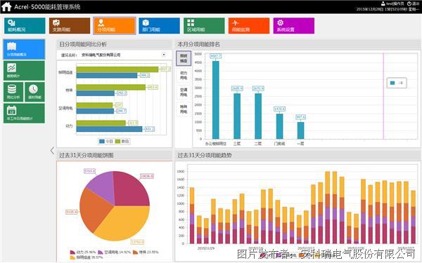

  综合能耗主界面
反映建筑物当年用能各分类能耗和折算为标准煤的综合能耗,并计算得到单位面积能耗;
通过表计计量的主要为电能消耗,界面下方显示电能的当日逐时用能曲线;单击每个分类能耗的上部区域,可跳转到该分类能耗的用能分析主界面;
可通过下拉框切换建筑物,建筑物图片可根据项目要求替换;

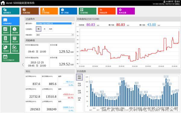

分类能耗主界面
反映某分类能耗(例如电)当日及昨日同期、当月及上月同期、当年及上年同期的用能及对比,增长百分比及增加值;
反映某分类能耗过去48小时、过去31天、过去12个月、过去3年的用能趋势;
反映某分项能耗的当月用能饼图;
反映某分类能耗当年各月用能同比分析图;

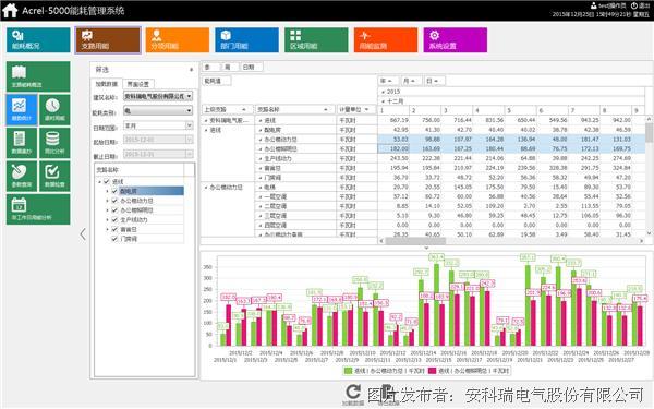

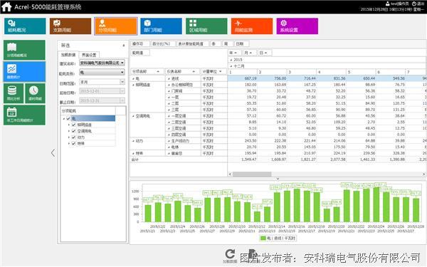

分类能耗支路用能统计报表
可灵活选择支路,并统计某段时间内支路用能的日、月、周、季、年用能;
通过透视表功能强大,用户可进行多种数据统计,并对数据进行组合排序;
统计数据可通过柱状图、点线图、堆积图、饼图等多种图表展示;
统计数据可导出至Excel;
