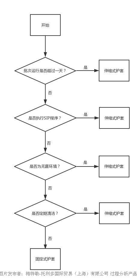

首先,小梅精心为您准备了流程图:
具体说来,在选择传感器护套时,您需要考虑的因素有:
(1)批次运行是否超过一天?
短期批次(不足一天)
风险相对较低,批次损失不高
过程条件并不苛刻(传感器未暴露于过程高温、SIP或粘性/污染性介质)
批次间维护
选型:固定式护套;在每个批次间,将传感器从护套上拆下进行清洁和校准。
长期批次(超过一天)
较高风险,批次损失较高
过程条件影响在线测量性能
过程条件较为苛刻
选型:伸缩式护套,可在过程运行期间清洁、校准和更换传感器。
(2)是否执行SIP循环?
SIP循环:
持续30分钟或更长时间
传感器暴露于高温环境,导致传感器产生漂移,显著缩短传感器使用寿命
空消时,pH传感器的使用寿命迅速降低
选型:可伸缩护套,在SIP期间将传感器从管道/容器中取出,还可选择伸缩式护套对传感器进行灭菌。
(3)是否为无菌环境?
无菌生产过程可能突发测量故障
替换传感器时,传感器会暴露于污染的环境
选型:可伸缩护套,在护套内对替换的传感器灭菌,因此保持了无菌条件。
(4)是否定期清洁传感器?
较高的颗粒含量或容易附着在传感器上
定期清洁非常耗时
选型:可伸缩护套,可伸缩护套与自动传感器清洁系统相结合,简化清洁过程。
