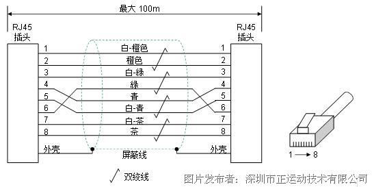

线缆制作
4对线通信线缆
2对线通信线缆
请用TIA/EIA-568 規格Categoryー5e 以上(推荐6 以上)合适的屏蔽双绞线进行接线
