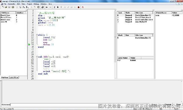

ZDevelop开发环境
ZMC控制器通过ZDevelop开发环境来编程,ZDevelop是一个很方便的编程、编译和调试环境。ZDevelop可以通过串口、485、USB或以太网与控制器建立连接。
ZMC编程采用ZBasic语言,多个程序可以同时运行。

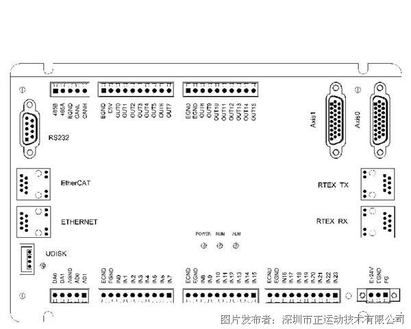

2.2  ZMC306E接口
ZMC306E具有6个轴,最多达12个虚拟轴。ZMC306E可以通过CAN接口扩展轴。
ZMC306E板上自带24+2个通用输入口,16+2个通用输出口,
ZMC306E带1个RS232串口,1个RS485接口,1个以太网接口,1个EtherCAT接口。
ZMC306E带一个CAN总线接口,支持通过ZCAN协议来连接扩展模块。
ZMC306E带一个U盘接口。

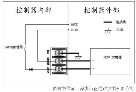

2.2.1   电源/CAN接口信号:
针脚号
名称
说明
1
E+24V
外部电源24V输入
2
EGND
外部电源地
3
FG/EARTH
安规地/屏蔽层
ZMC306E系列控制器采用单电源供电,ZMC0-2系列和ZIO扩展卡采用双电源供电。
控制器5V脉冲轴和编码器接口采用内部电源,IO采用外部电源; ZIO扩展模块扩展出来的轴和编码器采用外部电源。

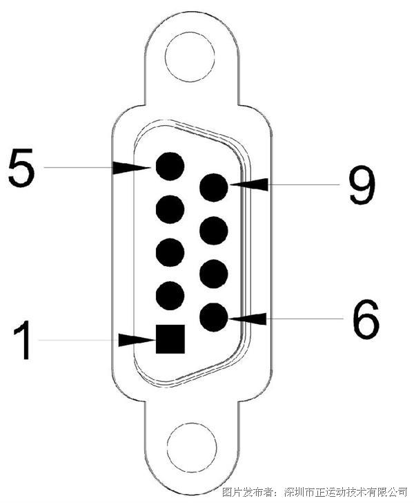

2.2.3   RS232接口信号:
针脚号
名称
说明
2
RXD
接收数据引脚
3
TXD
发送数据引脚
5
GND
内部电源地
9
+5V
内部电源5V输出,可用于对文本屏供电
与电脑连接需要使用双母头的交叉线。

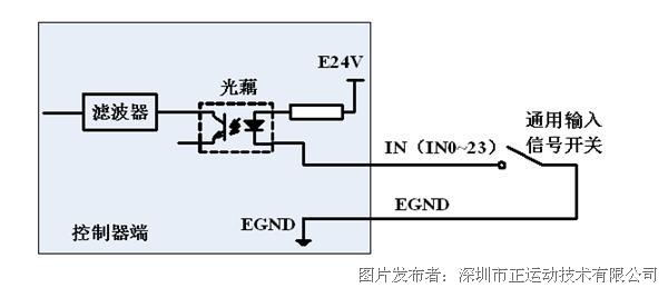

输入0与输入1同时具有锁存输入A与锁存输入B的功能。
   306E/306N支持4通道锁存, 软件里面使用REG_INPUTES配置.
   IN0-2具备24V高速编码器的功能.

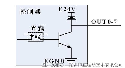

2.2.6   输出/IO电源信号:
输出电路
每轴信号里面另有1个不带电流放大的通用输出口,见轴接口描述

OUT0 OUT1具有PWM的功能,当PWM关闭时为通用输出
OUT0-3具有单端轴2-3的功能.

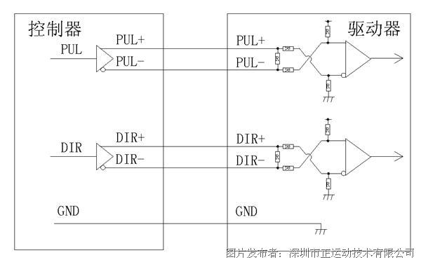

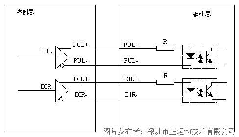

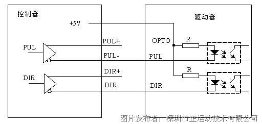

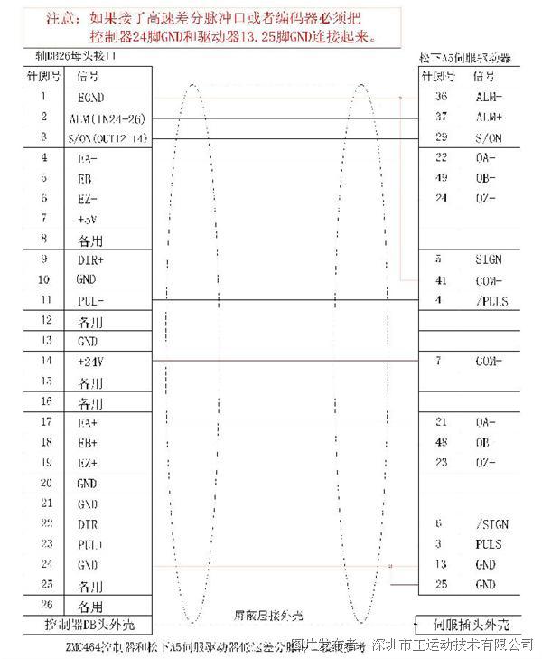

2.2.9    轴接线参考:
2.2.9.1     低速差分脉冲口接线参考
差分连接方式
               单端连接方式式
ZMC306E控制器和松下A5伺服驱动器低速差分脉冲口接线参考
如果接了高速差分脉冲口或者编码器必须把GND和驱动器25脚GND连接起来。

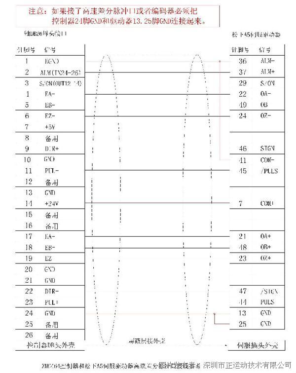

2.2.9.2     高速差分脉冲口接线参考
速度满足要求时优先使用低速差分脉冲口,使用高速差分脉冲接口时务必将控制器内部数字地连到驱动器高速脉冲口参考地。
 差分高速脉冲口连接方式
ZMC306E控制器和松下A5伺服驱动器高速差分脉冲口接线参考

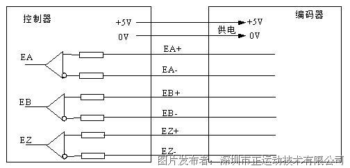

2.2.9.3     编码器接线参考
编码器连接方式
部分伺服驱动器不是光藕隔离的,此时必须把控制器内部GND和驱动器的GND连接上,绝大多数驱动器编码器不是光耦隔离的,连接编码器的时候,必须把控制器内部GND和编码器的GND连接上。

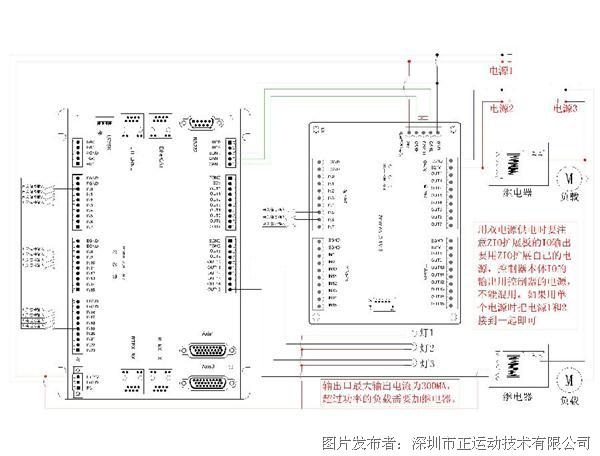

第三章   扩展模块
请参见《ZIO扩展卡硬件手册》、也可以通过EtherCAT模块来扩展。
ZMC3系列控制器采用单电源供电,ZIO扩展卡采用双电源供电,使用时将IO板的两路电源接到一路电源即可。ZMC3系列控制器和ZIO扩展模块用不同电源供电时:控制器电源EGND要连接ZIO扩展模块电源的GND,否则可能烧坏CAN总线。
CAN总线上链接多个ZIO扩展模块时,需要在最末端的ZIO扩展模块CANL与CANH端并接一个120欧姆的电阻。

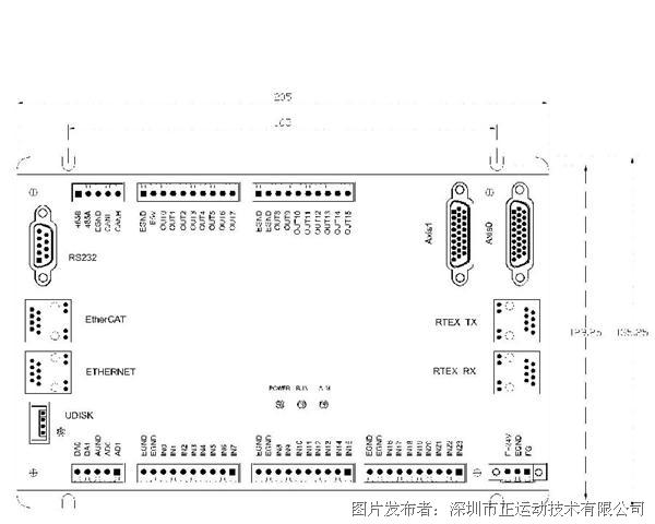

第五章   硬件安装
5.1  ZMC306E安装尺寸
单位:mm       安装孔直径4.5mm
