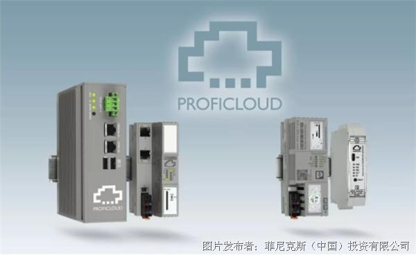

在实际生产中,储藏室距离生产设备约15公里,而储藏室中的草药的状况信息必须及时传送到行政大楼的中央分布式控制系统(DCS)。此外,记录的测量值也应通过Profinet协议传输到分布式控制系统。基于此,Proficloud是一种理想的解决方案,而一个适用的标准应用中至少包含一个Proficloud耦合器,一个Proficloud设备和一个Profinet控制器。
Proficloud耦合器通过两个以太网接口将本地Profinet网络连接到Proficloud。一个接口用于与生产设备中的本地Profinet系统建立连接,第二个以太网接口用于建立与Internet的连接。然后,耦合器自动初始化与Proficloud的连接,并可在很短的时间内投入使用。同样,Proficloud设备也可以轻松连接到Internet并自动连接到Proficloud。

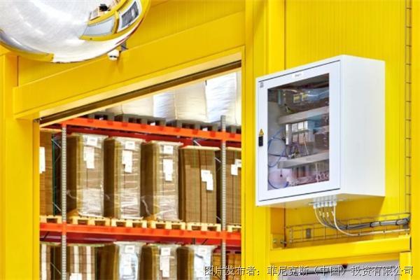

在Ricola,在分散式AXC Cloud-Pro Proficloud控制器中,通过Axioline F产品系列并排安装的I/O模块从分布在整个储藏室的多个温度传感器获取数据,并通过互联网将其传输到Proficloud耦合器。
“通过使用Proficloud,我们无需开发复杂的网络基础设施,”Daniel Bhend解释道。由Ricola委托的系统集成商Kundert Automation AG只需使用他们的UUID(通用唯一标识符)在Proficloud中注册设备,并将它们分配给中央Proficloud耦合器。UUID用于明确识别分布式系统中的信息,确保通过Proficloud进行安全通信。注册后,Profinet系统通过Proficloud记录TLS安全数据传输。
AXC Cloud-Pro控制器和并排安装的I/O模块
从分布在多个储藏室的温度传感器获取数据
